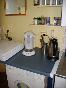

Kan een keukenblad met deze maten (3,5 diep) zwevend aan een binnenmuur gemaakt worden? Nu staat deze aan twee kanten vast aan de muur en zijn er twee palen onder bevestigd.
Ik wil nl een vaatwasser naar de wasmachine in de keuken zetten en daarboven zit dit blad. Maar dan moeten wel de palen weg.

Ik zal dadelijk even een foto maken, wel zo gemakkelijk!
Er zijn boven dit blad geen kastjes.
In antwoord op een reactie: inderdaad de palen kunnen er niet tussen, het past net twee apparaten naast elkaar, aan de kant van de CV is er wel ruimte want het mag niet dichtgebouwd worden (is geen inbouwapparatuur)
Ik wil het niet te ingewikkeld hebben want ik ben nu op zoek naar een tussenoplossing, met dit blad (wat op de foto staat)
Zie je staalkabels zie je langs de muur lopen???
De bedoeling is dat ik
1. een afvoer voor de vaatwasser maak/laat maken
2. een vaatwasser aanschaf en ertussen zet, er kan net een 60 cm brede tussen (links van wasmachine)
3. Het nieuwe keukenblokje (rechts) met verlengd blad boven deze apparaten komt veel later (verhuurder doet dit)
Ik kan eerst de apparaten los neerzetten zonder blad erop en het gasfornuis op de vaatwasser zetten. Dan kan later het verlengde blad er boven gemaakt worden.
In de overgangstijd echter, wil ik liever dit blad nog gebruiken (dan geen kieren)
De apparaten zijn lager dan kastjes dus dit is niet prettig.

Inderdaad, ik zou het blad eigenlijk best flink stevig aan deze keukenkastjes kunnen vastzetten; over een hele tijd gaat toch alles eruit!
Is er héél stevige montagekit op de markt? :lol:
Het blad eindigt boven de vaatwasser, straks, dus die poot kan wel onder de ketel maar is dan niet toereikend.
Wanneer over een tijd toch alles eruit gaat dan zou ik geen toestanden maken en inderdaad het blad op de vaatwasser laten steunen zoals MichielD al schreef.
Anouk
Okay, dan heb ik wel een flinke verlaging van keukenblad naar dit losse keukenblad ernaast, en aan de achterzijde ook kieren maar dit kan inderdaad.
Zo'n los keukenblad op een wasmachine 1400 toeren gaat, denk ik wel aan de wandel. :-|

Wasmachine staat ernaast, heeft 1400 toeren.
Het blad kan aan de muur bevestigd worden door hoekijzers, in alle maten te koop, de voorkant dan steunen op de machines, niet vastschroeven.
Een moderne wasmachine gaat niet zo gauw aan de wandel mits goed waterpas en stevig afgesteld.
Anouk
Prima! Achter vastzetten en verder laten rusten op de apparaten. Dan is het straks ook weer makkelijk weghalen als er een andere keuken komt.

De foto's:
The headhunter
  • #20
Mijn instalatie haren staan alweer rechtovereind.
Ik zie een keuken met tafelcontactdozen.
Te weinig wcd-en voor de apparatuur en er moet nog een vaatwasser bij ;tong;
