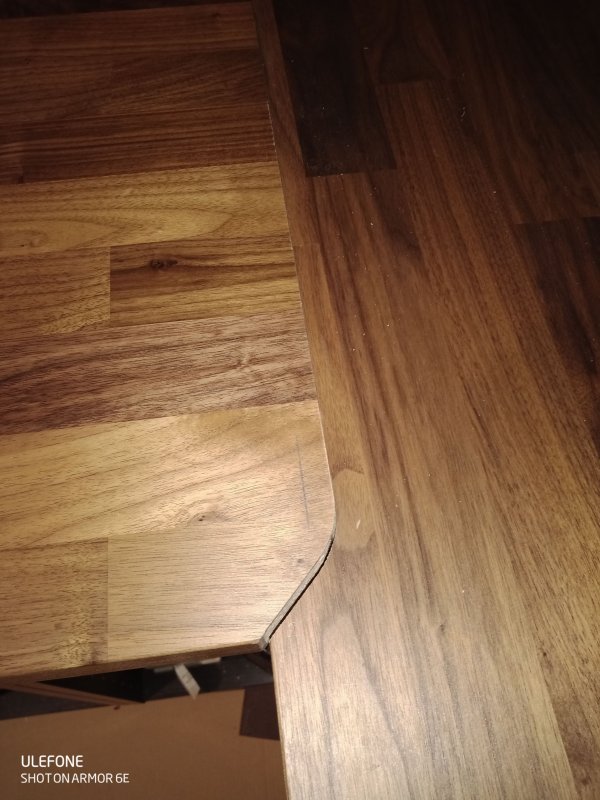

Ik heb mijn keuken blad gefreesd met een freesmal op de 90 graden kant .
Nu sluit deze perfect op de rechte zijde maar op de hoek ,sluit deze niet dan heb ik een naad van 2 mm .
Na 10 tallen youtube filmpjes gekeken te hebben, waar het iedere keer een fluitje van een cent is met de freesmal .
Is er niets te vinden wat te doen als het niet goed sluit .
Wie kan hier voor mij licht op schijnen wat er mis gegaan is.
En ja ik heb de mannetje en vrouwtjes kanten gebruikt voor de hoekverbindingen .
Een grotere frees gebruikt dan voorgeschreven of combinatie diameter kopieerring- frees niet goed.
Als je het langere deel iets inkort en een klein stukje van de bocht dan krijg je het misschien weer passend.
Het blad moet natuurlijk wel lang genoeg zijn.
