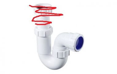

    Kanterz
    Wel raar wat je omschrijft in je pogingen.
    als je daadwerkelijk denkt dat het aan de sifon ligt.
    draai A B & C los, en laat het stukje van de vaatwasser aan de gootsteen zitten. dan haal je een "P-Sifon" en dan zet je die ertussen.
    daar waar de rode krassen staan haal je eruit en zo draai je hem aan je bestaande afvoer.
