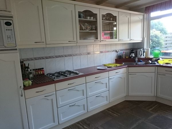

Sinds een krappe twee jaar woon ik in een koophuis, dat ik grotendeels aan het renoveren ben.
De keuken is uit de jaren 80, en in de jaren 90 al eens gerenoveerd. Ze hebben toen de kastjes wit geverfd, en een rood aanrechtblad gemonteerd.
Inbouwapparatuur is van die tijd, en moet vervangen worden.

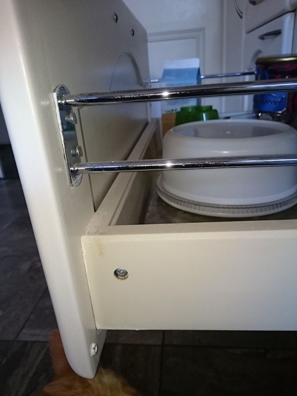

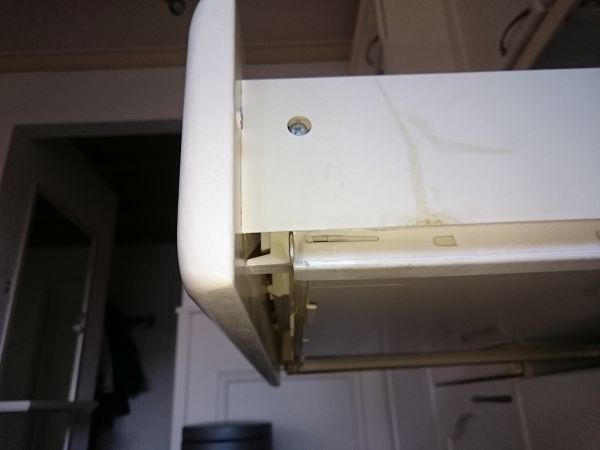

Waar ik mee zit is het vervangen van de laden. Deze zijn volledig van kunststof, met een dunne metalen geleider. Die metalen geleider zit niet meer strak in het kunststof vast, waardoor de laden niet mooi lopen.
Heeft iemand ervaring met het repareren van deze laden, of het plaatsen van nieuw laden?

Vervangen van de hele keuken kan, maar van gelijke kwaliteit kost dat best veel geld (massief houten deurtjes enzo), en ik vind het nu heel goed bij het de rest van de benedenverdieping passen.

Je kunt nieuwe geleiders plaatsen. Helaas zul je dan ook de lades zelf opnieuw moeten opbouwen, omdat dat in combinatie met dit kunststof niet zal gaan passen.
Zoiets opbouwen heb ik zelf één keer gedaan, alles in de lades werd vervangen behalve het front. Ik heb daarvoor o.a. 12 mm wit geplastificeerd spaanplaat gebruikt, maar er zijn natuurlijk allerlei mogelijkheden.

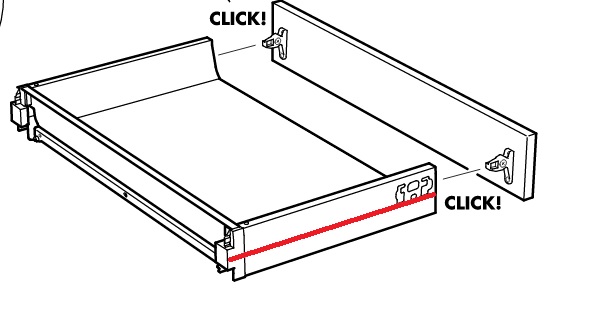

De maten van de laden van de blauw/gele staan wel redelijk duidelijk op de site, ik heb er overheen gekeken.
Breedte: 36.4 / 56.4 cm
Diepte: 33.7 / 54.2 cm
Hoogte: 7.8 / 14.4 / 21.2 cm
De breedte is dus geen probleem, met de diepte kom ik dik 2 cm te kort voor de diepe kasten, en hou ik zo'n 10 cm over voor de ondiepe. (dat laatste is niet zo'n ramp, de huidige laden kunnen niet geheel uitgeschoven worden, dus de praktische ruimte blijft grofweg gelijk.)
Als puur de rail 54.2cm diep is, en de lade iets minder, kan het nog wel.
Maar ik denk eerder dat de lade zelf 54.2cm diep is, dus rode lijn.

Heb zelf maar even zo'n lade opgemeten van de softclose versie.
En helaas het past net niet. De lade is 52,1cm diep, dus 2mm te veel. De rails steekt nog ietsje uit, en heeft 53,5 nodig.
In de breedte gaat het wel aardig, de lade met rails is iets van 56,5 en m'n kastje 56,8.
