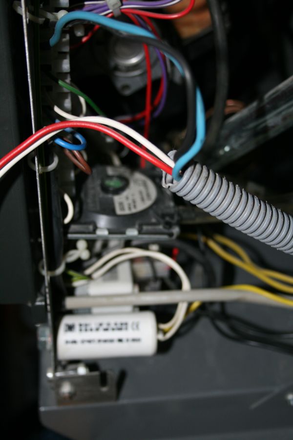

onze ketel ( warm water & verwarming ) type RADSON NOxHRC 3060 B ( +/- 19jaar oud ) heeft " kuren". als we warm water vragen werkt hij volledig zoals het hoort , ontsteken , laag bedrijf , hoog bedrijf en ten slotte nadraaien.Voor de verwarming valt hij uit na laag bedrijf en begint hij een aantal keren opnieuw tot hij helemaal stopt. Af en toe gaat hij wel in hoog bedrijf maar dit gebeurd steeds minder. Ik heb nu de waterpomp al vervangen omdat deze blijkbaar van binnnen lekte alsook de automatische ontluchter. Als ik het toestel uit het stopcontact haal en terug inplug hoor en zie ik de drieweg kraan veranderen van man(ueel) naar auto(matisch)en omgedraaid . Heeft iemand een idee wat er misgaat?

Arie1
COndensator rechts achter de automaat defect. 1,5 uf

Arie1
Deze toestellen branden na vraag nog 3 minuten op laaglast door. Bij onvoloende ionisatie in laaglast zoals hierboven gesuggereerd word geeft hij in die 3 minuten uitval op ionisatie met een storing als gevolg.
Het niet branden op laaglast heeft te maken met een defecte condensator.
Patrick3
Heb de ontsteker vervangen zonder resultaat .
is dit de condensator die bedoeld word (witte onderaan met twee witte draaden)?
Obelix2
Specialist Witgoed
Ja
Patrick3
Condensator is vervangen en ons keteltje werkt weer zoals het hoort ,
HARTELIJK BEDANKT ALLEMAAL VOOR DE GOEDE RAAD!!!
