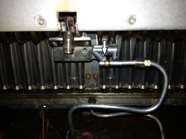

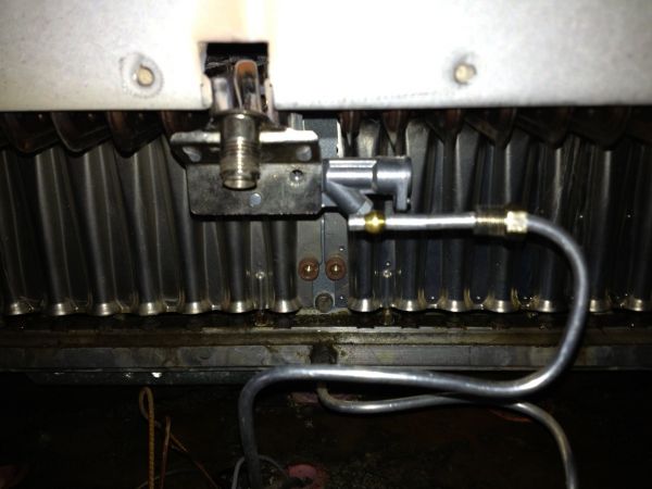

Hoi , Het is me niet helemaal duidelijk waar deze waakvlam brander zit. Zit ik op bijgaande foto goed?
Frer
Obelix2
Specialist Witgoed
Dat stangetje rechts is een buis, daarbuiten je inblaas van de waakvlambrander
Die moet je los draaien
Daarna haal je het tonnetje er uit en reinigt dat
Het kan ook dat tonnetje zijn rechts onder

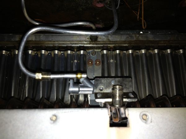

Is dit wat je bedoeld?
Ik heb het dus los gemaakt en wat schoongemaakt ( zag er overigens niet zoveel aan).
Frer
En eentje voor de duidelijkheid :P
Obelix2
Specialist Witgoed
Nu dat 6 kantige dingetje nog er uit halen en schoon maken wat eigenlijk onder de aansluiting zit
Frer

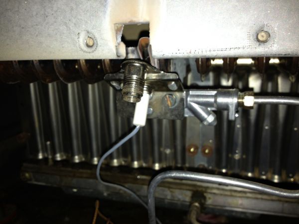

HI, ik neem aan dat je dat bij het pijltje bedoeld. Ook schoongemaakt.
In tegenstelling tot eerder lijkt het dat ik nu de elektrische ontsteker ook niet hoor. Ik hoor één klikje maar daarna niets. Volgens mij bleef deze eerder klikken tot ik hem los liet .
Obelix2
Specialist Witgoed

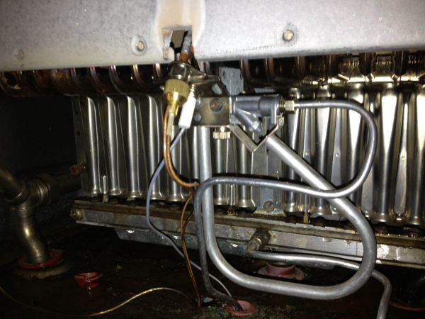

Kijk op 1 e foto
Daar zie je porselein zitten en onderop een kabel.
Dat moet ook weer op de plaats
Frer
Hoi, Ik had blijkbaar ook niet helemaal de laatste foto gemaild. Het ziet er nu zoals op de foto uit. Ik zie ook helemaal nergens een vonkje komen wanneer ik de knop van de ontsteking in druk.
