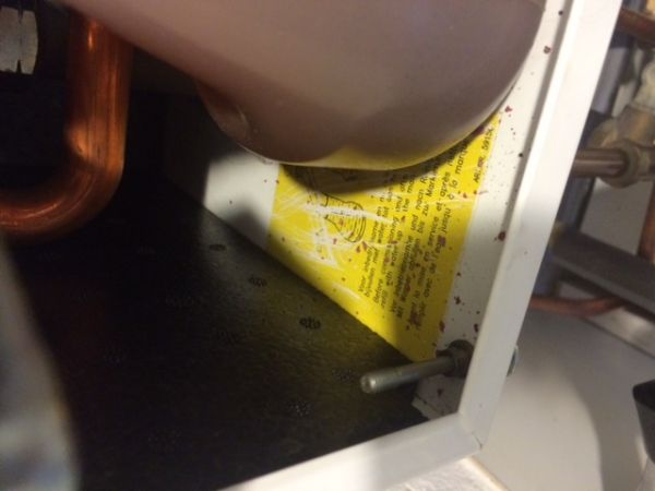

Vraagje. Zoals jullie zien is mijn (behuizing) van de ketel gesmolten.
Natuurlijk meteen stekker eruit, en gaskraan uitgezet.
Mijn vraag is, enig idee hoe zoiets kan komen? Het lijkt wel alsof de kachel te heet is geworden?

Of er is ergens een pakking uit geblazen.
Of je warmtewisselaar is defect en dan zou het nog wel eens garantie kunnen zijn.
Ter info. Gebeld met Remeha en installateur. Op basis van nog een andere foto en het verhaal is dat de pakking kapot is.
Een nieuwe pakking en het zou evt weer goed moeten werken.

Misschien handig om de nieuwe versie van de onderhoudsset 2 van de avanta te monteren. Daar zit een extra beveiliging bij die boven de voorplaat gemonteerd wordt waar deze ketel uitgebrand is.
Pakking eruit geblazen....kan altijd?????? Flauwe kul!!!!
Er is altijd een oorzaak en in dit geval bijna altijd een montagefout. Dat kan gebeurt zijn bij onderhoud, doch ook in de fabriek als dit een pakking is die niet bij onderhoud wordt los genomen. Sta op je strepen en spreek de verantwoordelijke aan.

Is een pakking die bij veel onderdelen word bijgeleverd. Moet bij open altijd vervangen worden, zoals met alle pakkingen. Lijkt me dat deze pakking of te laat vervangen is, of fout gemonteerd.
Gezien de rode korrels onder in de ketel verwacht ik te laat vervangen, maar blijft altijd gissen als je niet weet wat er gebeurd is.
