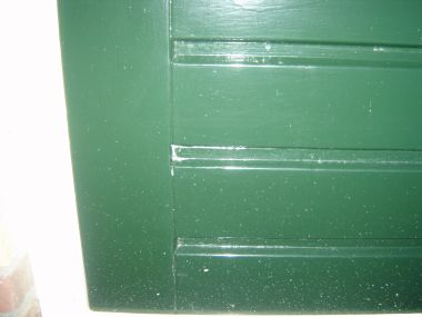

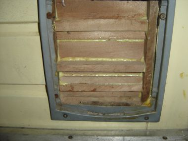

Van de zomer ben ik bij mezelf aan de buitenkant begonnen.
Ik heb het volgende gebruikt, een hardhouten glaslat, een hardhouten gewone lat, constructielijm en 2K vuller.
Als je een lat net net zo dik als dat de groef hoog is neemt bv. 12 mm. kan je deze op zijn kant hierin lijmen op de zelfde diepte. Hierop kan je dan een glaslat onder en boven pasmaken, zodat je meteen je schuine kanten hebt. Tussen de glaslatten kun je weer een staand stukje lat lijmen.
Laat alles aansluiten en maak van tevoren schuine kantjes welke je alleen plamuurt dan scheurt het niet zo gauw.
Het is passen en meten, maar elke dag een paar latjes en dan lijmen valt best te doen.

Knap werk @ Tiho

Netjes!
Gelukkig heb ik vanmiddag van de woningbouw meneer te horen gekregen dat het goed is als ik er twee planken tegen aan schroef en het gat zelf op vul met glasvezel. Dit is uiteindelijk een sloophuis en dan doen ze niet zo moeilijk.

Je zou ook nog een plaat van 5 mm. ofzo kunnen nemen dan die overal een cm of wat buiten het paneelvlak steekt.
Ik weet niet hoelang je er nog tegenaan moet kijken dus.
