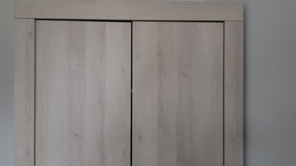

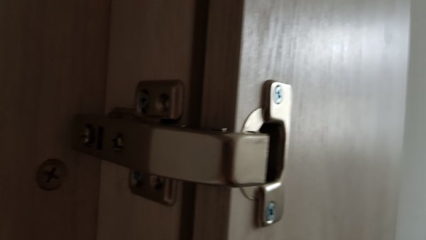

Zijn een kast in elkaar aan het zetten maar krijg de deuren niet goed gesteld, iemand enig idee welke schroef ik moet stellen? Zie foto's.
Dank alvast!
Rechtsvoor een dun plaatje onder de hoek, de kast staat niet haaks daar is verder niets aan te stellen.
Achterwand er even uithalen, en dan de kast haaks stellen.
Daarna de achterwand weer terug plaatsen.
Leg wel de kast met de voorkant plat op de grond.
Dit is de meest gemaakte fout bij een kast die zelf in elkaar gezet moet worden.
Is niet nodig, ook als de achterwand er goed haaks in zit kan de kast scheef trekken door een ongelijke vloer, het is overbodig werk de achterwand er weer uit halen.
Meestal wel. De achterzijde van de panelen is voorzien van een sponning waardoor is (als het paneel haaks is) ook de achterzijde van de kast haaks is. Echter door het gewicht van de kast en de ongelijke vloer zal de hele kast scheluw staan.
