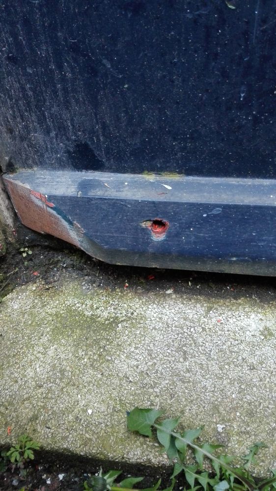

Hallo allen,
Ik wil een aantal schroeven uit de deur halen (wil de "balk" die ervoor zit eruit halen). Daarbij wil ik de deur netjes houden en idealiter de balk ook. Echter zitten de schroeven er al superlang in en ik krijg ze er dan ook niet uit.
Ik heb het met smeerolie geprobeerd en met soort van bitjes die nieuwe gaatje maken, maar beide hielpen niet. Omdat de schroeven verzonken in de deur zitten, lijkt het niet echt te doen om kop eraf te boren en vervolgens met waterpomptang ofzo het restant eruit te draaien. Hebben jullie een beter idee? Alvast bedankt!

Hallo
Met een pijpboortje kunt u de schroef uitboren.
Daarna een deuvel erin lijmen, om het gat weer te dicbten.
Google op pijpboor.
Grt.
Ga je deze weldorpel verwijderen? Dat kan problemen opleveren.
Hij zal waarschijnlijk ook gelijmd zitten. Als hij er echt af moet, zou ik er een brede beitel tussen zetten en hem losslaan. De schroeven blijven dan vanzelf achter, en kan je met een griptang verwijderen.

Schroeven vanaf de onderzijde doorzagen met een multizaag, dan is ook de eventuele lijm ook door te zagen.

Ik wil de dorpel eraf halen (al begin ik behoorlijk te twijfelen met jullie hulp) om de deur beter open te kunnen doen (dat die bijna helemaal 180 graden kan draaien, maar dit voorkomt de dorpel). Nu zit ik te overwegen om er mogelijk stukje schuin af te zagen/ schuren, zodat die stuk beter open kan en ik niet in de problemen geraak die jullie voorzien.
Draait de deur naar binnen of naar buiten. Kan je een foto plaatsen van de onderdorpel van het kozijn?
Normaal gesproken heb je op een naar buiten draaiende deur geen weldorpel nodig voor de afwatering, of ligt er een vlakke onderdorpel in?
De situatie is als volgt Rola:
- Voor de deur (dus buiten), ligt een soort witte drempel, deze is aflopen.
- Onder de deur (als je goed kijkt is het blauw), loopt niet schuin (lijkt me ook logisch vanwege isolatie toch?)
Als je goed kijkt zie je op de foto met de deur aan de linkerkant al een stuk geschuurd is om de deur wat beter op te kunnen krijgen.
Makkelijkste optie als het latje erop zou moeten blijven is denk om de linkerkant verder schuin te schuren, dan krijg ik ook geen problemen met de schroeven.
Alvast bedankt
Bredere scharnieren monteren is een andere oplossing, zodat de knoop = draaipunt verder naar buiten komt te liggen. Er zal wel 89x89 mm toegepast zijn, er is ook 125 en 152 mm breed bij 89 mm hoog te koop.
Weldorpel eraf kan ook, voor de waterkering is deze niet strikt noodzakelijk. Het zal zeer waarschijnlijk wel zichtbaar blijven op deur.
Goed idee, het scharnier is ook een goede optie. Ik heb iig meer dan genoeg input om ermee aan de slag te gaan. Dank voor de input allen!
