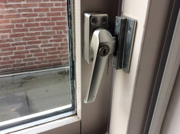

Kapot raamslot: hoe openen?
Wanneer ik het raam met de sleutel probeer te openen draait de sleutel niet meer om. Op het boompje zit enige speling maar niet voldoende om de schroeven eruit te kunnen draaien. Wat kan ik doen om het raam toch te kunnen openen? een schroevendraaier in het slot steken en er met een hamer een klap op geven? Tips iemand?
Het is een oplegslot, dus kun je de schroeven op het raam of op het kozijn losdraaien...
Zorg wel dat je een nieuw slot klaar hebt liggen om meteen weer te monteren.
Een mogelijkheid is een PZD-2 bit in een griptang te klemmen en de schroeven daarmee losdraaien. Heb je geen griptang, dan een waterpomptang.
De kans bestaat echter dat een bit er niet tussen past. In dat geval zou je de bit aan de achterkant kunnen afslijpen tot dat wel gaat.
Anders de cylinder uitboren. Ik kan me niet voorstellen dat dat hardstalen cylinder is.
Of de hefboom wegzagen of wegslijpen (bijv. mbv een multitool).
Plak tbv de werkzaamheden even wat lagen karton over het glas. Zo verminder je het risico dat er iets tegen het glas aan slaat of spat en het daardoor sneuvelt of bekrast wordt. :wink:
Sleutel er in steken, hendel wat verder aandrukken naar binnen toe en dan de sleutel proberen te draaien.
Ik denk dat hij net niet ver genoeg gedraaid is nu.
Ik kan niet bij alle schroeven dus het idee van Walker gaat hem niet worden. Idee van Frank al eerder geprobeerd maar werkt helaas niet.
Kees heeft nog een paar tips waarmee ik het ga proberen. Bedankt!
Al wel geprobeerd het slot even door te smeren met sloten olie?
vaak zit er een palletje vast en moet die weer even losschieten om de sleutel om te kunnen draaien.
Spuit je het slot even in met sloten olie dan weekt die het vuil los en na wat morrelen werkt die vaak wel weer.

Volgens mij zijn die schroeven er van binnen uit gewoon alle 4 uit te krijgen, die achter de hendel zal wat werk zijn, maar is er uit te krijgen, of in elk geval een stukje en dan met een ijzerzaagje de kop eraf en met een waterpomptang laatste stukje schroef eruit draaien. mijn ervaring is dat dit soort dingen A, zelf niet zo stevig zijn en B, vaak slecht gemonteerd zitten.
ik ben er zelf een keer een dag mee bezig geweest, kon alles repareren en vervangen.
