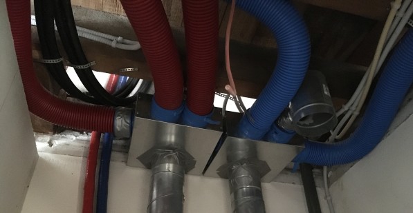

Kijk eens naar dit soort buizen. Verschillende kleuren voor aan- en afvoer en bedoeld voor deze toepassing. Leg het systeem zo aan dat het goed te onderhouden is (schoonmaken).

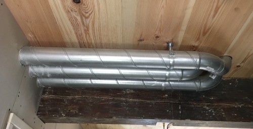

Soms kan in het zicht laten ook mooi zijn. Ik kwam laatst deze oplossing tegen op internet. WTW-ventilatiebuizen in een monument:
