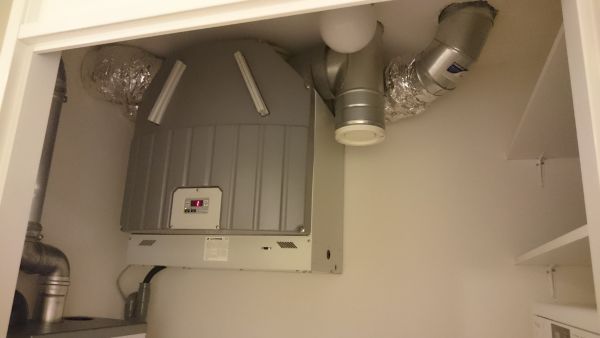

In de berging in mijn appartement is een wtw unit geplaatst. Deze unit is bij de bouw erg onhandig geplaatst en hangt midden in de deuropening. Dit beperkt het gebruik van de ruimte behoorlijk.
Heeft iemand wellicht een idee hoe ik dit zou kunnen aanpassen? Het is bijzonder lastig om een beetje weg te komen met de luchtkanalen.

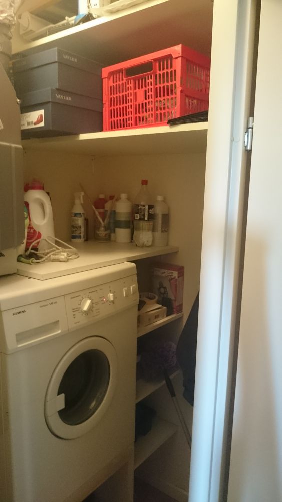

Ruimte is wel degelijk ook ontworpen als berging. Het is zo ontworpen dat de wasmachine rechts om de hoek zou kunnen staan. Daar is nog een vierkante meter ruimte en zijn vanaf de bouw aansluitpunten gemaakt. Alleen kun je er niet goed bij door die wtw.
De vriezer is er inmiddels uit. Ik heb een vriezer ingebouwd in mijn keuken om ruimte te maken voor een wasdroger. De nieuwe wasmachines zijn alleen dieper en hebben grotere deurtjes. Die kunnen dan niet goed open omdat er te weinig ruimte is aan de voorzijde.
De verhoging waar de wasmachine op staat is verder prima stabiel hoor. Zit ook een 18mm achterwand in die voor stevigheid zorgt. Nog gemaakt door de vorige eigenaar, een timmerman.

Hierbij nog een foto van de andere kant. Vooral de afstand van de voorzijde van de wtw tot aan de deurpost is beperkt.
Mijn idee was eigenlijk om de wtw wat hoger en meer naar links te hangen. Ik kan dan rechts om de hoek wellicht een wasmachine met droger er bovenop plaatsen.
Al wordt dat wel een uitdaging, want de ketel moet ook bereikbaar blijven en het is natuurlijk wel prettig als de kanalen nog los kunnen voor onderhoud.

De onderste 90-gradenbochten, zijn die onderdeel van de unit of kun je ze eruit halen en vervangen door rechte buis?
In dat geval lijkt me dat de hele bochtenconstructie aan de linkerkant kan komen te vervallen, waardoor de unit een stuk naar links boven kan schuiven. Je zou dan nog iets moeten verzinnen voor de aansluiting aan de rechterkant.
De bochten op de unit zijn draaibaar. Ze kunnen zo gedraaid worden dat je een zijaansluiting hebt.
Als ik dat zou doen kan de unit praktisch tegen het plafond hangen. De aan= en afvoerleiding zou dan van een geïsoleerde flexibele slang moeten worden, aangezien de kanalen niet helemaal goed uitgelijnd zijn.
Verder heb je bij deze variant maar weinig ruimtebeslag van de kanalen, want die worden erg kort. Voor het inblaas kanaal zou ik dan nog een fatsoenlijke geluidsdemper langs het plafond kunnen plaatsen. Het systeem is nu best wel lawaaiig.

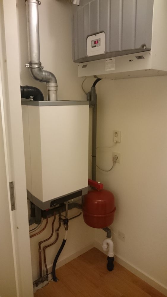

Ik ga de wtw toch verplaatsen. Het is anders niet mogelijk om op een praktische manier een wasmachine en een droger te plaatsen.
Ik laat de ketel een halve meter zakken en haal het expansievat weg. Dan ontstaat er ruimte om de wtw naar de linkerbovenhoek te verplaatsen. Met de kanalen kan dat allemaal net. Ik kan zelfs nog een meter akoestische slang kwijt in de toevoer.
Het is wel behoorlijk wat werk, maar dat heb ik er wel voor over. De ruimte zal een stuk praktischer worden. Als het klaar is zal ik een foto posten van het eindresultaat.
Zo, het project is klaar. Het was een behoorlijke klus, maar de ruimte is een stuk praktischer geworden. Ook is het gelukt om de cv en wtw zo te plaatsen dat onderhoud nog goed mogelijk is.
Enkel moet ik nog een keer een betere geluidsdemper maken in de inblaas. Dat kan eventueel langs het plafond, al kost dat wat schapruimte.

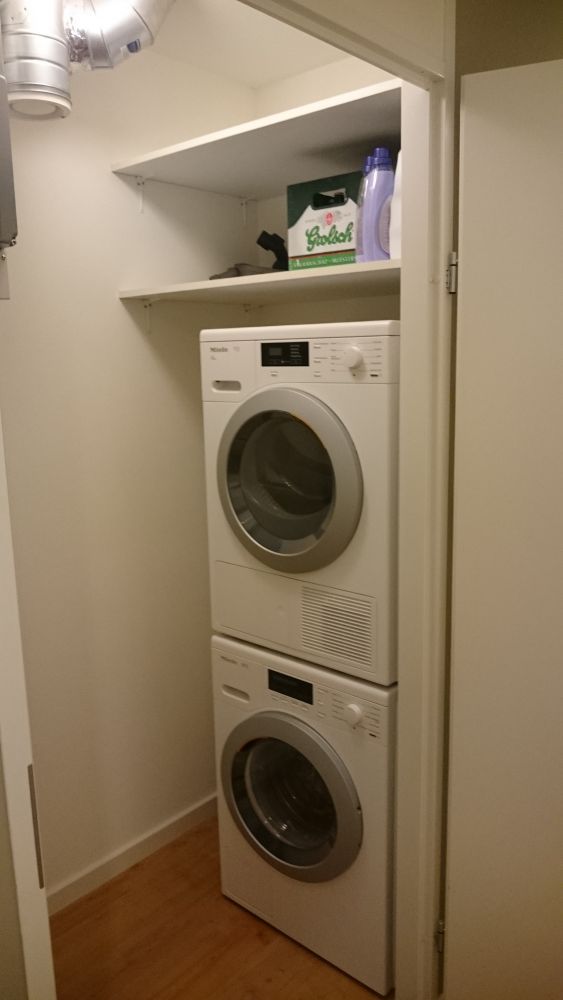

Bijgaand een paar foto's van het eindresultaat.
Flinke klus geweest, maar ik snap wel dat je doorgezet hebt; die ruimte lijkt me zo inderdaad een stuk praktischer! ;)
Leuk dat je het eindresultaat nog even laat zien ook :D

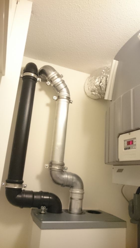

Ik ben trouwens geen loodgieter, maar waarom heb je in die advoerbuis 2x een sifon achter elkaar zitten? En zit die laatste sifon niet erg hoog (= meer kans op overlopen)? Ik ben gewend dat die dingen lager bij de vloer zitten (maar zie dit alsjeblieft niet als meer dan wat het is: een observatie van een leek!). Ennuh mis je niet wat beugels/zadels her en der? ;)
De sifon onderaan de afvoerleiding zat er al. Deze heb ik laten zitten. Bij eventuele verstoppingen kan deze makkelijk worden losgehaald en dienen als ontstoppingsstuk.
De tweede sifon zit zo hoog omdat de afvoerslang van de wtw in het water moet staan. Plaats je deze lager, dan moet er een veel langere slang aan de wtw. Bovendien is de kans op overlopen nihil, de hoeveelheid condenswater die moet worden afgevoerd is beperkt.
De beugels en zadels zijn niet goed zichtbaar op de foto. De pvc afvoerleiding heeft drie beugels in het verticale deel en twee zadels onder de ketel. Ook de CV aan- en afvoerleidingen en water zijn gebeugeld. Zit als een huis dus.
De wtw slangen zijn ook zo gemaakt dat ze eenvoudig kunnen worden los genomen. Alles uitgevoerd met rubbers in de verbindingsstukken.
