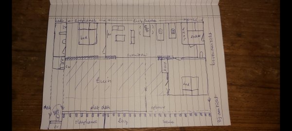

Ik heb een appartement op de begane grond met plat dak, dat ik graag goed ga ventileren. Vooral de grote woonkamer, slaapkamer en badkamer.
Probleem is dat de balken van het plafond dwars liggen en dus gruwelijk in de weg liggen voor de ventilatiebuizen. Ik moet ze omzeilen. Hiervoor heb ik 2 opties in gedachte, over het dak of door de grond van de tuin.
Is dit technisch mogelijk? Over het dak is misschien het makkelijkst. Ik wil de buizen goed isoleren.

Plaats eens de plattegrond. Misschien is een handigere methode. Er is ook een systeem waarbij de toevoer via de hal gaat (via mixventilatoren). Dan heb je geen toevoerkanalen nodig.

Mijn plan was dus om de ventilatie box helemaal links te hangen, en dan over het dak naar rechts.
De kast grenzend aan de tuin rechts is ook een mogelijke plek voor de ventilatie box.
Ik weet het nu echt niet meer, wat wijsheid is

Er is ook een balansventilatiesysteem waarbij er geen aanvoerkanalen nodig zijn. Standaard gaat de aanvoer die de centrale hal. Ik zit bij jouw plattegrond aan iets vergelijkbaars te denken.
In de linker badkamer zou een kanaal (of twee incl. afzuig) gelegd kunnen worden (tegen plafond aan in een koof) naar de woonkamer.
De linker slaapkamer ligt dicht bij de wtw.
De slaapkamer rechts natuurlijk ventileren of met een decentrale unit.
