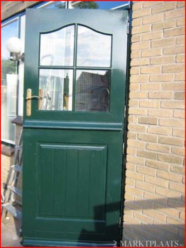

Wij zoeken een boerendeur voor de keukendeur. Die zijn vrij schaars, vooral als keukendeur.
Ik vond er één, maar die was 5 cm te breed. Kan je die smaller maken? Er zitten in het bovenste deel wel ruitjes.

Plaats eens een foto er van

Bij deze de foto, de breedte is 87 cm en moet worden 82,5:

Je zou er de zaag in kunnen zetten maar in verhouding worden de stijlen dan erg smal en die breedte van ca 12 cm is natuurlijk ook belangrijk voor de constructie van de deur. Bovendien heb je dan misschien een probleem om je slot kwijt te komen.
Deze deuren zijn niet schaars en gewoon te bestellen. Als voordeur weliswaar maar als jij er graag een achterdeur van wilt maken dan moet je dat natuurlijk zelf weten.

Het zou best eens kunnen zijn dat indien je de stijl gaat versmallen je problemen krijgt met de montage van het slot>
DE diepte die je nodig hebt voor het slot zou wel eens dieper kunnen zijn dan de deurstijl dan.
Het slot hoeft het probleem niet te zijn, er zijn korte sloten te koop.
De stevigheid van de deur wordt wel stukken minder.

Bedankt voor de antwoorden, volgens mij is de conclusie; niet doen, en gewoon een passende deur zoeken
