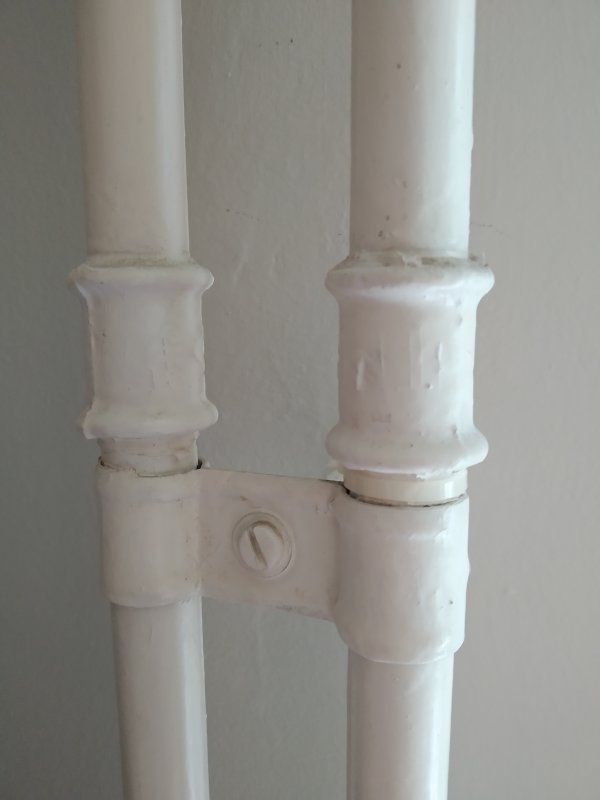

Kan ik dit afdoppen?
Goedemorgen, ik wil graag deze leidingen die naar boven lopen, afdoppen. Kan ik de leidingen losdraaien uit deze koppeling en er een afdop-dop op draaien?
Alvast bedankt!
Ik ben geen installateur, maar volgens mij is dit gesoldeerd. Dus losdraaien word dan niets.
Het is wel een schroefdraad verbinding. Maar meestal hebben ze aan 1 kant linkse draad, en aan de andere kant rechtse draad. Zo kun je de sok dus monteren zonder de buizen te draaien.
Afhankelijk van welke kant je af wilt sluiten, heb je dus een kap (die op de buis past) of een plug (waarbij je de sok dus hergebruikt) nodig.
Bovendien kunnen ze griezelig vast zitten :P
Had een moment twijfel over schroef verbinding maar aangezien de sok rond en je hier bijna geen grip op kan uit oefenen met een tang dacht ik aan soldeer. Heb ik ook weer wat geleerd vandaag.
Mocht het niet lukken om hem los te krijgen dan kan je de leiding doorflexen / zagen en dan de leiding netjes opschuren met fijn schuurpapier en dan een knelkoppeling met blauwe knelring en een dop gebruiken.
Ik zou de leiding ruim boven de sokken doorslijpen, dan kun je met een sokkentang het stuk leiding dat nog in de sok zit linksom draaien. Je ziet dan vanzelf of de sok er mee af gaat, of blijft zitten. Zo heb je altijd een rechtse draad te pakken, waar je iets mee kunt.
Blijkt het niet te lukken, dan kun je een maatje die een beetje kan lassen, de leiding laten dichtlassen. Of alsnog de blauwe ringen gebruiken (laatste redmiddel m.i.)
Het is gewoon rechtse draad, bij beide soorten draad zit er een richel op de sok met een kleine inkeping daarin.
Ik zou de sok doormidden slijpen, de beide helften van de sok zijn dan gemakkelijker los te draaien omdat ze door het slijpen heet zijn geworden.
Jan heeft gelijk, dit is een standaard 1/2" sok met normale draad.
Dit is op zich geen probleem om dit los te halen, het afdoppen is meestal ook geen probleem
maar dat is afhankelijk van wat er eventueel nog meer loskomt als je aan het sleutelen bent.
