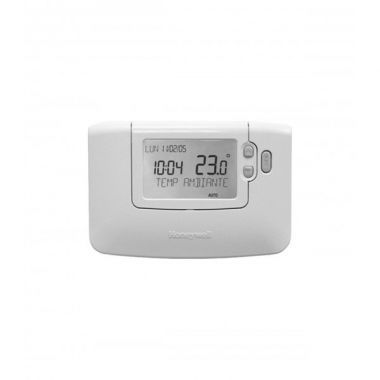

Bij het opzetten vd kamerthermostaat bv op 21 graden slaat de thermostaat soms al af op 19 of 19,5 dus als de gewenste temperatuur nog niet bereikt is?
Dit is volgens mij niet normaal of toch?

Klopt, dat is niet zoals het hoort.

Graag enige verheldering- welke thermostaat- type- en welke cv-ketel
Jigsaw01
Ketel buderus logamax plus gb112
thermostaat honeywell chronoterm CM907
Calenta
Is het een aan/uit Honeywell, of een opentherm.
Wel of niet met batterijen.

:oops: zie het type net staan onderaan. aan/uit dus.

Wanneer de batterijen leeg zijn, heb je praktisch geen beeld meer en hij geeft dit zelf aan middels een symbooltje.
Werkte het voorheen wel goed, of is de thermostaat net geïnstalleerd....

Hij heeft goed gewerkt hij heeft dit sinds kort ....

Kun je deze niet kalibreren?
Of je opwas tijd is zo kort dat hij daar al rekening mee houdt ( overshoot ).
Of hij is idd defect.

Als hij bij het inschakelen wel werkt maar te vroeg stopt.
Ligt het niet aan de kabels anders zou de ketel helemaal niet aan gaan

Het heeft goed gewerkt, mijns inziens is de thermostaat defec\t of inderdaad een overshoot.

Dat de thermostaat er al rekening mee houdt dat hij het warmer gaat stoken dan deze temp. Die ingesteld is.
Daardoor eerder stopt.
Maar hou controleer je de temp.?

De thermostaat is zelflerend en berekend hoeveel tijd er nodig is de ketel te laten branden om de ingestelde temperatuur te bereiken.
Het kan zijn dat de temperatuur sneller dan normaal is gestegen en dat de thermostaat daarom opdracht aan de ketel geeft te stoppen met verwarmen.

Overshoot wil zeggen: je thermostaat staat ingesteld op 20 gr maar de temperatuur schiet door naar 21 gr of meer.
Wordt de temp. Wel gehaal uiteindelijk. Hoe lang heb je deze thermostaat.
Wij hebben deze thermostaat op het werk ook, en deze stopt bij 17 gr. en slaat ook weer aan, en stopt weer bij 18 gr. de temp. Loopt zo langzaam op.
De thermostaat staat ingesteld op 19 gr.

Ja uiteindelijk haal hij de temperatuur wel...

Probeer het simpel te houden.
Vervang eerst de batterijen, gebruik de thermostaat
daarna een paar dagen en bekijk of de werking verbeterd.
Grote kans dat het zichzelf weer het juiste "gedrag" aanleert.
