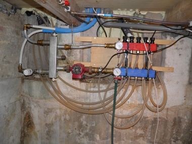

Goedemorgen,
ik heb vanochtend even een testje gedaan. Ik heb de warmwaterkraan open gezet en ben toen de kelder ingegaan en heb de meters bekeken.
De aanvoer wordt NIET warmer! Volgens de kamerthermostaat stijgen de aanvoer en retourtemperatuur WEL. Gisteren ben ik niet de kelder ingegaan vandaar de verwarring.....
De bovenste buis (links) is de aanvoerbuis, de onderste (links) is retour.
Op de knop staan aanduidingen 1-5.

Dit is een neutraal opgebouwde verdeler.
Als je de temperaturen van de thermostaat afleest dan kan het makkelijk zijn dat deze hoog zijn. Betrouwbaarder is iets verder van de ketel waarnemen.

  • #25
Dit is een pompschakelaar en is toe te passen.
Waar de thermostaatknop zit moet wel de aanvoer zijn wat er achter gebeurt is niet te zien. dat hangt af van de stromingsrichting maar die hoort naar de rode aanvoerbalk te staan.
Het is wel een stukje kunst zo haha. Maar goed dat zegt niets over dat het niet goed werkt. Ik mis nog wel een inregelventiel maar als dit de enige verdeler is hoeft het ook geen problem te zijn.

het warme water komt linksbovenaan aan, de meter loopt periodiek omhoog als de ketel aanslaat.
De onderste flexibele buis (linksonderaan) is de retour.
De knop zit dus op de retour, daar heb ik me overigens na de installatie al eens over verbaasd.
Zitten aanvoer en retour wel goed aangesloten denk je?

Dan zit het niet goed. De aanvoer hoort aan de kant van de thermostaatknop te zitten.
Als de rest wel goed aangesloten zit kan het nog niet zoveel kwaad.
De voeler hoort zeker op de aanvoerbalk van de verdeler te zitten net als de maximaal thermostaat.
Kans is nu als de aanstroomrichting verkeerd is de thermostaatventiel gaat bonken als deze de doorstroom moet smoren.

Lekker dan.... Ik had al niet zoveel vertrouwen in de installateur destijds :(
Het zit nu al 2 stookseizoenen op deze manier, geen problemen gehad (geen bonkgeluiden o.i.d.) dus ik begrijp dat het niet zoveel kwaad kan om het op deze manier te laten zitten.
Als ik geen klep plaats kan het ook niet zoveel kwaad begrijp ik. Alleen als er warmwater getapt wordt en de cv pomp draait dan krijgt de vvw een scheut extra warm water (voor even).
Alleen de eco/comfort stand is dan alleen beter niet te gebruiken.
Nu dus de juiste stooklijn gaan zoeken voor onze situatie.
Nou, ontzettend bedankt weer. Ik snap er nu meer van.
