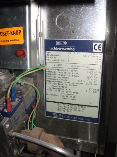

Ik woon sinds kort in een huis met een Brink B17D - M-serie heteluchtkachel.
Bouwjaar 1996. De kamerthermostaat is stuk en ik zou deze graag vervangen door een Honeywell thermostaat . Een boekje heb ik echter niet.
De Brink is echter 3-draads en de Honeywell 2-draads.
Ik vermoed, dat de 3e draad met de "Comfort stand" te maken heeft, maar
zeker weet ik het niet. De "Comfort stand" hoeft ook niet te werken als
de thermostaat maar werkt en de ventilator op "hoog" gaat staan.
Kan dit en, zo ja, hoe?

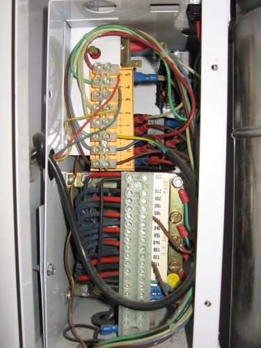

Die derde draad kan voor de comfort stand zijn maar ook voor de brandmelder. dit was in sommige gemeenten verplicht.

Ook volgens Brink kan de Honeywell kamerthermostaat op 2 en 5 worden
aangesloten! Zo gezegd; zo gedaan:
1. Volgens mij staat er een relais te brommen.
2. De kachel slaat wel aan via vraag van de kamerthermostaat, maar
volgens mij in de comfort stand.
M.a.w. met een laag toerental van de systeemventilator.
Vervolgens:
Via de regeltransformator het toerental van de systeemventilator verhoogd.
M.i. maakt dit geen verschil als de kamerthermostaat weer vraagt.
Daarna:
Ik heb nog eens goed gekeken naar de beveiligingsafsluiter.
Het type is V8600C - waarbij de C voor Comfortregeling staat.
Dit is m.i. ook te zien aan de dubbele stelschroef voor de branderdruk.
Ik ga er nu dus een thermostaat tussen zetten (bij de ketel) met een Comfort schakelaar.
