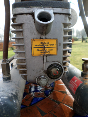

Bijgaand de foto van het olie-verhaal met de vraag: Hoe kan ik zien hoeveel olie erin moet?
Normaal moet het kijkglas moet gevuld blijven.
De plug eronder is de aftap.
Zit er ergens nog een pijlstokje of vulopening ?
De plek van de vulopening bv. aan een zijkant, kan ook het olie niveau bepalen.

De zeskant op de foto is voor het aftappen van de olie, ik druk er altijd een stukje karton onder, dan loopt de olie niet over het deksel en tank.
Het doorzichtige zeskant is het peil, als de olie in het midden staat van de rode ring zit er voldoende olie op, gebruik compressorolie.

Of de bovenste opening een vulplug is kan ik zo niet zien, wat zit daarin ?
In de bovenste gat hoort de peilstok te zitten en is tevens bedoeld voor het (bij)vullen met olie.
Deze compressor heeft geen peilstok, alleen vullen zou misschien nog kunnen, maar is niet duidelijk op deze foto (afsluiting)
Ben in genoemde gat met een peilstokje gegaan en dat geeft olie te zien. ongeveer 2 cm. Wat wel gek is...of niet.....als de compressor aanstaat komt uit datzelfde gat lucht
U heeft een peilglas voor controle van het niveau.
Bij zuiger compressors/motoren, lekt er wat lucht/druk langs de zuigerveren, vooral bij de wat oudere machientjes, en moet via een carterontluchting ergens weer uit, dus de uitstroom die u waarneemt is normaal.
Wat voor afsluiting heeft die opening, misschien een schroefdraad/plug, met/zonder ontluchting.
