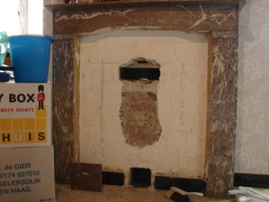

Ik ben bezig om een kachel aan te sluiten op een schouw en het wil nog niet vlotten.
Ik zou denken dat achter het stucwerk een muurtje zit met daarin een rond dicht gemetseld gat waar vroeger het aansluitingspunt voor een kachel gezeten heeft.
Wat ik tot nu toe aantreft zijn een aantal stalen u profielen net boven de zwarte streep midden in de schouw (zie foto). Daaronder zijn 2 bakstenen losgegaan door het bikken. Daaronder een muurtje van bakstenen en onderaan een gat waar je roet resten etc na het schoorsteenvegen kunt weghalen.
Aan de andere kant van de schoorsteen (In de serre) zit wel een aansluitingspunt voor een kachel.
Hoe zit dit geheel in elkaar en hoe moet ik te werk gaan om hier een allesbrander op aan te sluiten?

Gewoon ergens beginnen te hakken idd. Dan kijken of het kanaal geschikt is en een aansluiting er op maken en met specie de boel weer dicht kliederen.
Wij kunnen er ook niet zo inkijken vanaf de foto namelijk dus zal je ergens moeten beginnen.
Nisbus in de opening inmetselen. Uiteraard is één en ander optimaal als je de kachel ook hebt en weet op welke hoogte die aansluiting moet komen.
Het oorspronkelijke gat zal wel zijn dichtgemetseld om daarna alles af te stuccen, hetgeen je zelf al beschreef..

Zijn er nog dingen waar ik op moet letten om de aansluiting zo te maken dat er geen rook naarbuiten gaat komen? Is het gewoon een kwestie van een gat hakken, de aansluitpijp erin laten zweven en dan met specie de boel dichtsmeren?
Ik heb al een kachel klaarstaan, dus dat is geen probleem. En ja, ik hoopte achter het stucwerk een dicht gemetseld gat te vinden, maar er zit dus alleen een stenen muurtje. Op het stucwerk staan ook potlood lijnen getrokken met afstand maten erop. Ik denk dat onder die strepen ijzeren profielen zitten en dat er vroeger misschien een open haard heeft gezeten die dicht gemetseld is.

Het beste kun je een groot gat hakken, en dan eerst eens (laten) kijken hoe het rookkanaal er uitziet.
Zo maar even een pijp er in en aansluiten, is wel een beetje gevaarlijk vind ik.
Dus haal er eerst een specialist bij, die het rook kanaal kan beoordelen, of die wel geschikt is voor de kachel.
Misschien zit het rook kanaal wel helemaal dicht.
Dat is dus van hieruit niet te zien, dus je zult het gat even flink uit moeten hakken.
Als alles goed is, kun je da weer gedeeltelijk dichtmetselen.

Als ik bij het gat ga zitten staat mijn haar strak langs mijn schedel van de trek, en dat terwijl ik nagenoeg kaal ben ;). Het kanaal zit dus niet dicht.
Er heeft in het verleden zeker een kachel op gebrand, want ik heb uit het gat onderaan de schouw een halve emmer roet deeltjes en schoorsteen prut weggehaald.
Een vuurvast mengsel zal ik zeker gebruiken Waldy. Beankt voor de tip.
Steek een stuk van de krant in het gat en steek dit aan, dan weet je direkt of er trek in de schoorsteen zit.
Kap het gat wat groeter, zodat je er doorheen kan kijken met een zaklamp, je ziet dan de staat in de schouw.
Ik heb dat net gedaan en ik denk dat ik me geen zorgen hoef te maken over de trek. Ik had nog nooit een prop kranten horen loeien :wink:
