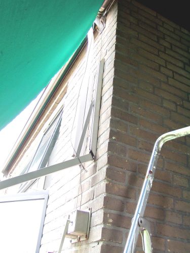

Ik heb een zonnescherm waarvan de kabel gebroken is.
Het scherm hangt nu dus helemaal naar beneden.
Hoe krijg ik het nu weer naar boven opgerold?
Ik heb nog wel kabel genoeg en kan het boven aan de rol wel bevestigen
maar dan? NU is het scherm dus naar beneden en normaal zit alle kabel dan op de rol bovenaan maar nu zit daar dus niks.
(Beneden zit een rol met zwengel)
Het is mij en raadsel, hulp zou geweldig zijn want het is zo donker binnen nu !

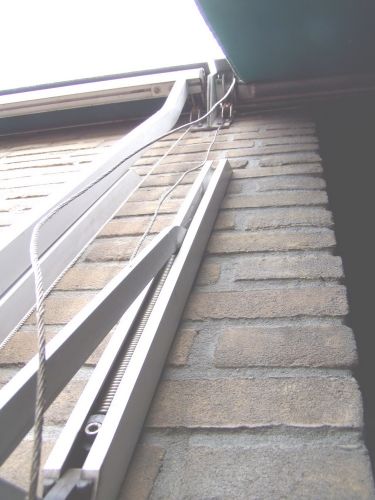

Duw je scherm gewoon dicht, zodat de buis die nu beneden hangt terug zit op de plek waar hij normaal ook zit wanneer het scherm goed is neem een stuk touw doe dit over het scherm en buis zet dit vast niet te strak.
Nu kun je de doekbuis gewoon draaien en zo zul je het doek terug op de buis krijgen.Neem nu je kabel en doe deze 3á4 slagen om de buis en zet het vast aan de buis,neem nu voorzichtig de touw los en laat het scherm rustig open gaan en dan zit je kabek weer op de buis en zet het dan vast in je staaldraadopwindkastje.(leuk scrabbel woord)

Er is bovenaan geen rol waar je kabel oprold volgens mij
de kabel rold aan de onderzijde ter plaatsen van de haspel op (in dichte toestand zit er het meest op de haspel)

Bij z'n antwoord, lees eerst het antwoord van Kluske eens goed en bekijk de foto 2 dan eens heel goed.
Hoe zo geen rolletje waar een kabel op zit aan het scherm.

Het is me weliswaar nog niet helemaal gelukt want op de een of andere mysterieuze manier krijg ik het ding niet helemaal naar boven opgerold, maar het principe snap ik nu tenminste, veel dank !

ondertussen is het wel gelukt, van belang was nog dat het draad bovenaan goed strak zit alvorens het scherm naar beneden te laten ( anders gaat het niet helemaal dicht )
