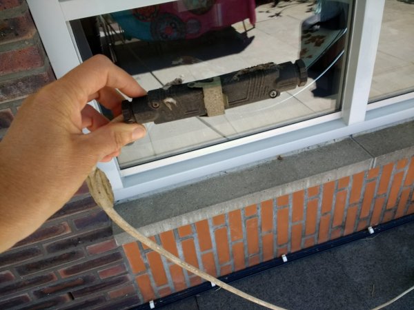

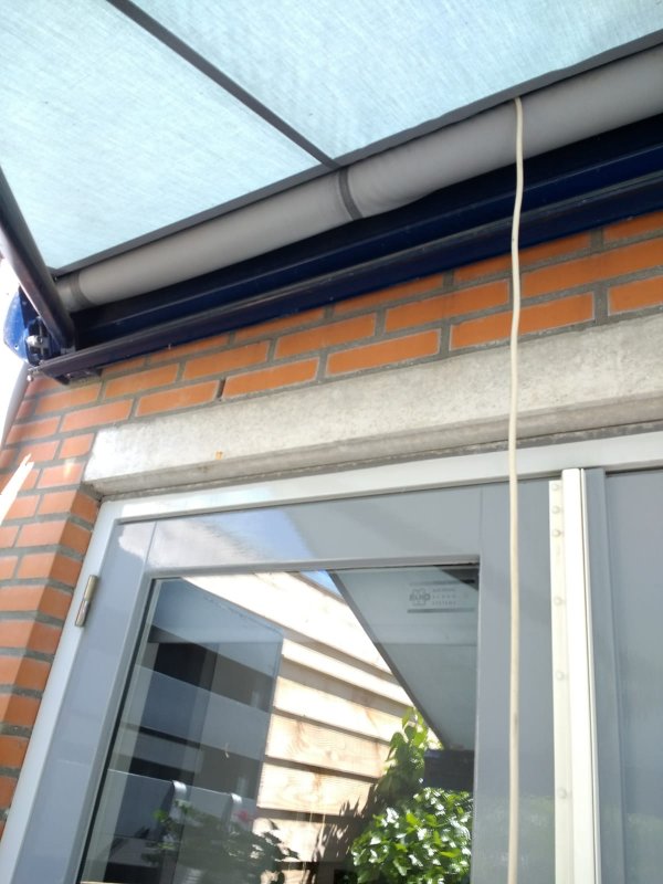

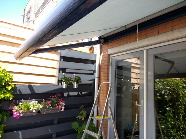

Het volgende is gebeurd. De elektra kabel naar de motor, welke in de bak van het zonnescherm zit is in het zonnescherm gekomen.

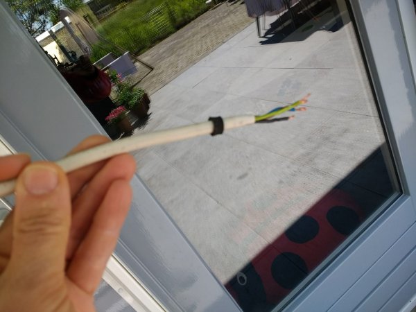

Hierdoor is hij los getrokken op het verbindingsstuk.
Waar de kabel is gekoppeld middels een soort van strekker.
De draden kunnen weer er in gemonteerd worden echter
omdat het snoer in het doek is gerold kan de verbinding niet worden gemaakt. omdat de twee uiteinden dan niet bij elkaar komen.
Hieronder een aantal foto's van de situatie.
Is er een misschien manier om het doek te rollen zonder elektra? Zodat de kabel er weer tussen uit komt.
Alvast bedankt voor uw hulp met het vinden van een oplossing!
Aan één kant het snoer verlengen met een kroonsteen, zodat u weer bij het andere snoertje komt, en die ook koppelen voor nood met een kroonsteen wel even de stekkers verwijderen, en de goeie kleuren in de gaten houden.
