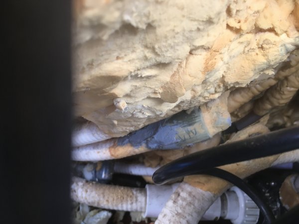

Jacuzzi slang lekt bij koppeling
Beste klussers
Een tijdje terug een jacuzzi overgenomen en nu zie ik dat er water lekt bij de pvc aansluiting van de jet. Nu blijkt het dat het bij andere aansluitingen ook is gebeurd. Daarvoor hebben ze een grijze uitgeharde kit of pasta gebruikt. Ik heb nu geprobeert met een elstische kit maar daarmee krijg ik de lekkage niet dicht.
Kan iemand mij adviseren welke kit ik wel moet gebruiken om de lekkage te dichten?
Bij voorbaat dank voor de medewerking
Goede vraag blijkbaar aangezien er geen antwoord komt van de experts hier. Misschien kan je het eens vragen bij een groothandel in technische producten zoals Wellplast of anders een regionaal installatiebureau. Er zijn namelijk vele kitten en pasta's te koop. Of zet je vraag eens door naar de klantenservice van bijvoorbeeld Bison of Den Braven, Tec7, etc..
Volgens mij is het eerder een miskoop geweest, en heeft de vorige eigenaar er de brui aan gegeven...
Meestal worden de koppelingen van een whirlpool of bubbelbad aan elkaar gevulkaniseerd (gesmolten)
Dit omdat de slangen vaak onder flink wat druk komen te staan.
Lijmen of kitten heeft weinig zin.
Ik vind het trouwens wel raar, dat er ook zoveel purschuim rondom het bad zit.
