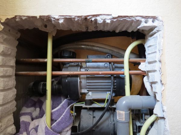

De waterpomp wil niet meer draaien. Ik heb het pomphuis losgeschroefd. De impeller is schoon en draait vrij rond. In eerdere items werd vervolgens gesuggereerd dat mogelijk een condensator vervangen moet worden. Mijn vraag is: weet iemand waar die in deze pomp is verwerkt? Het betreft een wilux 21706.

Meestal zit deze ergens naast de motor, maak eens een paar foto-tjes dan wijzen wij hem wel aan.

Hallo bedankt voor de reactie, hierbij een foto van de pomp.
Het toegangsgat is groot genoeg, de monteur heeft helaas alle leidingen voor de opening langs laten lopen, vervangen van de pomp zal een hele klus worden.

De condensator zit denk ik in het zwarte aansluitboxje bovenop de pomp waar de draad naar binnen gaat...

Bedankt Polderboer voor je reactie. Ik heb de pomp er nu af, ik probeer hem nu tussen de leidingen door er uit te halen, maar mijn vinger kwam knel te zitten, .Ik zit nu op de bank met een stuk ijs tegen mijn nagel javascript:emoticon(':('):(

Sterkte, met een spiegeltje erbij moet het vervangen van de condensator(mits hij daar zit natuurlijk, maar daar zit hij meestal bij 1fase motoren) ook lukken met de pomp nog ingebouwd, gok ik...
The headhunter
Die 2 koperleidingen op 4 plaatsen doorzagen en terugzetten met een aantal knelkoppelingen, dan heb je ruimte zat.
Je kan de motor ook op zijn kant leggen om de aansluitbox te kunnen openen.

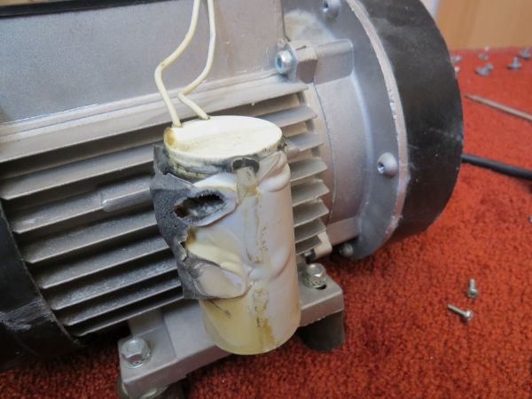

Bedankt voor jullie tips, ik heb de pomp er zonder verder breken tussendoor gekregen. IJs op mijn nagel heeft verder zwellen gelukkig voorkomen. Hierbij een fotootje van de overleden condensator. De tip van de snelkoppelingen op de waterleidingen zal ik in gedachten houden als ik de pomp weer terugplaats.

Ik lees her en der dat een condensator beter niet besteld kan worden bij Wilux, volgens mij vragen zij de hoofdprijs. Zou er even voor gaan shoppen.

Inmiddels geniet ik al weer een week van mijn jacuzzi. Ik was incl verzendkosten 24,50 kwijt bij E R C. Ik heb gelukkig niet hoeven zagen in de waterleiding, ik kon links langs de electrapijp nadat ik de beugel op de vloer had losgedraaid. Iedereen bedankt voor de tips.
