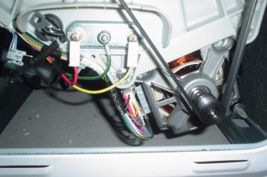

Ik heb zelfs een waszak in huis......maar daar bewaar ik mijn knijpers in! Niet goed he! Nooit aan gedacht dat je werkelijk een bh-beugel kwijt zou kunnen raken in een wasmachine. Had het idee dat die dan gewoon in de trommel bleef rommelen totdat je wasje klaar was. En net nu ik een nieuwe wasmachine heb, een maandje oud maar, een LG-14481 TP, is er dan toch eentje tussen de gaatjes in de trommel verdwenen. Maar ik zie hem wel zitten......hij ligt op de bodem van de buitenste trommel. Gelukkig heb ik een 7KG, pas mijn hoofd, plus zaklamp, mooi in de trommel :lol:
Ik heb op het forum zitten zoeken en ben al zover dat je de achterkant eraf moet schroeven. Dan lees ik dingen zoals het verwarmings-element eraf halen en dan een tikje ergens tegen geven zodat weer iets anders los valt. Dit vind ik allemaal erg losvast klinken. Bovendien heb ik zitten kijken maar ik zou ook niet weten wat überhaupt het verwarminselement is. Ik vind het er nogal ingewikkeld uitzien, en erg nieuw ook. En het lijkt erop dat die snaar ook los moet?
Ik heb al gebeld naar de LG, en ik wordt vandaag, of uiterlijk morgen, gebeld door de monteur. Maar dat zeiden ze afgelopen maandag ook al. Dus wie weet kan iemand mij helpen om het zelf te doen.
Zal er even een foto bij doen.
Marziozie
Even een detailfoto, het is anders zo onduidelijk.

Vandaag is de monteur geweest en die heeft het gemaakt, en nog voor niks ook! Ik heb het geluk gehad dat de beugel onderin de trommel is blijven hangen en niet achterin achter het kruis (ofzo). Dan had de kuip eruit gemoeten en dat had me 170 euro ex btw gaan kosten. Maar omdat dat dit een klusje van niks was was het service.
Ook al gaat dit me niet nog een keer gebeuren, ik heb wel gekeken. Misschien voor iemand anders met zo,n zelfde machine als ik. Maar goed, de snaar ging er als eerste af, toen die drie draden, die rode, groene en gele. En toen het plaatje wat daaronder zit en zo kon hij tussen de trommels kijken. Met een lang dingetje het beugeltje er tussenuit gewurmd en het boeltje weer dicht.
