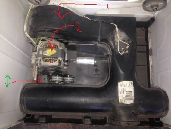

Mijn Bauknecht droger TRA 4350 is van het ene op het andere moment geluid gaan maken alsof er iets aanloopt.
Ik heb de droger open gemaakt en een filmpje op youtube gezet met het geluid:
Het filmpje met geluid
Wie kan me vertellen waar ik het verder moet zoeken?

Is duidelijk geval van aanlopen ventilator om daargoed bij te kunnen moet de achterkant gedemonteerd worden de trommel verwijderd worden. Vanaf achterkant gezien zit deze ventilator links voorin onder een zwarte kap daarop zit een aanloopcondensator deze demonteren en kijken wat de oorzaak is

Ik heb de machine nu open.
Hoe krijg ik dat zwarte kapje eraf, moet ik daarvoor alles losmaken?
Alvast bedankt!!!

Als je de as van de motor nu draait hoor je het geluid dan weer?
Klus advies
Als ik de as zelf draai hoor ik niks. Het lijkt wel alsof het uit het motortje komt of of er iets los is getrild.
Ik weet niet zo goed wat het allemaal doet of wat het is.
maar wellicht onder de kap van 1
of 2 in het motortje maar als ik aan de as draai hoor ik niks vreemd.
3 er zit speling op de armen zeg maar waar de aandriefriem om heen lag die kan ik in de richting van de groene pijltje bewegen.
Klus advies
Mmm! Hij doet het weer!
Ik probeerde met een tang overal tegenteduwen om te kijken of het trillen of lawaai anders werd. Ik heb een tik gegeven op het zwartekapje. Er kwam wat raar geluid uit.
Vervolgens deed ie het weer. Kijk ik naast de droger uit het luchtgat zie ik een klein babysokje. Kan het zijn dat die in de ventilator is gekomen? Het sokje ziet er schoon uit en snap ook niet hoe die daar dan zou moeten komen.

Had niet eerder tijd om te reageren maar mooi dat het is gelukt
