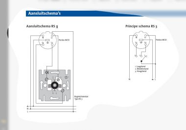

Ik heb een Itho mechanische ventilatie unit type CVE ECO-fan 2 Perilex en heb een vraag over het aansluiten ervan.
De bedoeling is om de unit op een 3 standen schakelaar aan te sluiten, maar dan niet volgens de standaard manier van laag-middel-hoog.
Ik wil de unit graag uit kunnen schakelen.
De vraag is dus of het mogelijk is om op de 3 standen schakelaar de laagstand, hoogstand en UIT te schakelen, en hoe dat dan moet in combinatie met de perilex wcd.
Het liefst heb ik op stand 2 de uitstand indien mogelijk.
Graag alleen info over het aansluiten, want ik begrijp natuurlijk het belang van ventilatie. In de praktijk zal de MV bijna altijd op stand 1 draaien voor de noodzakelijke verluchting, maar de unit moet uit te schakelen zijn.
Bedankt!

Je zal opzoek moeten naar een schakelaar die;
stand 0 geen contacten gesloten
stand 1 alleen contact 1 gesloten
stand 2 1 en 2 gesloten
stand 3 1 en 3 gesloten.
Vervolgens zal de bedrading ook aangepast moeten worden 5 draden naar de schakelaar 1 fase en 3x schakel.

Het uitschakelen is standaard niet mogelijk.
In de laagste stand is alleen de fase en nul naar de afzuigunit doorverbonden en draait deze laag.
Via de 3 standen schakelaar worden de standen midden of hoog bijgeschakeld.
De enige oplossing is het onderbreken van de fase vanuit de schakelaar naar de afzuigunit.
Je zult er een extra schakelaar bij moeten zetten, of zeer creatief omgaan met de bestaande 3 standen schakelaar.

Ik denk dat je je vergist.
In de laag stand is er namelijk geen contact gesloten.
In de midden stand is er een contact gesloten en in hoog de andere
De omschrijving van je klopt niet, bekijk het schema maar eens.
(dit geeft in de praktijk veel problemen, ik heb ze al erg vaak opgelost)

Nee Ronny.
Normaal staat op L1 altijd spanning en dat is de laag stand, en de voeding om de motor te laten draaien.
Stand midden en hoog zitten op L2 en L3 en zijn alleen detectie draden bij de moderne motoren. Zet je daar spanning op dan zal de motor alleen gaan draaien als L1 is aangesloten.(L1 en L3 kunnen afhankelijk van het merk verwisseld zijn
Met 3 standen gaat het niet, je hebt 4 standen nodig.

Bekijk het schema maar eens goed.
L1 heeft inderdaad altijd een fase, maar niet via de schakelaar.
In stand 1 "doet" de schakelaar niets, en verbind ook niets door.
In stand 2 wordt L1 met L2 doorverbonden, en in stand 3 L1 met L3.
(Lichtpunt gaf dit ook al aan)

Het hangt ervan af of de ventilator draait als alleen op L2 of L3 spanning staat. (en dus niet op L1) (Als L2 en L3 alleen detectiepunten zijn zoals headhunter schrijft gaat het niet werken)
Dit kun je uittesten door de verbinding met L1 los te halen en te kijken of de standen midden en hoog dan nog werken.
Als die standen dan nog werken kun je het volgende doen:
- De vaste aansluiting van L1 op de fase haal je los.
- De draad van stand "midden" verbind je met L1
- De draad van stand "hoog" verbind je met L3
- L2 blijft los
Nu werkt je schakelaar als volgt:
- Laag = uit
- Midden = laag
- Hoog = hoog

Zie dit produktblad, de aansluitschema's RS3.
Ik vind het prachtig Ronny.
Je leest mijn antwoord niet, jij bent hier degen die een aanname doet!
Ik meld duidelijk dat je de bedrading moet aanpassen en een speciale schakelaar nodig hebt met 4 standen..
L1 word dan wel geschakeld nl in 1 stand uit en in alle andere aan.
L2 komt bij in stand 3 en L3 in stand 4.
