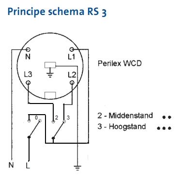

Ik heb een Itho Eco fan2 2p hierop wil ik een 3 standenschakelaar met 0 zetten. Ik wil hem dus uit kunnen zetten. Hij staat namelijk alleen op de badkamer.
Kan iemand mij vertellen hoe ik deze moet aansluiten?
Op mijn schakelaar staan:

Dit is niet te maken. Kan ongetwijfeld via een erg omslachtige omweg maar simpel zal het dan niet zijn. De box heeft namelijk een fase nodig op stand 1 om op 2/3 te kunnen draaien. De kans dat deze fase via de 3 standen schakelaar loopt is erg klein. Er zijn overgens plenty redenen om de motor altijd te laten draaien waaronder het simpele feit dat de motor minimaal 2x zo'n lange levensduur heeft, het verbruik is minimaal en het houd je badkamer lekker droog. Er kan 1 reden zijn om toch een 0 stand te creëren dat zou het geluid kunnen zijn echter de ITHO is vrijwel geruisloos.

Ik wilde dit zelf ook (alleen omdat ik de vier-standen schakelaar al had liggen), maar kwam er met normaal materiaal niet uit. Volgens mij gaat het alleen met een toevoeging van een relais.

Als ik naar het schema kijk zie ik wellicht toch wel mogelijkheden:
Als je nou L1 niet zou aansluiten, dan mis je de permanente laagstand en in stand 1 doet de schakelaar niets, dus dat is dan de uitstand. Of zie ik iets over het hoofd hier?

Vlgs. mij is L1 op de motor altijd nodig en door het bijschakelen van weerstanden via L2 of L3 veranderd de motor snelheid

Met een dubbele wisselschakelaar is het wel te realiseren:

Stand 1 laag (L1)
Stand 2 midden (L1+L2)
Stand 3 hoog (L1+L3)
Op L1 moet altijd spanning komen. Bij oudere types was dit niet het geval maar ja dan werden ze nog al eens uitgezet met alle gevolgen van dien.

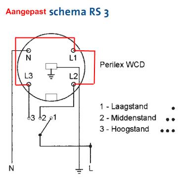

Want ook in jouw uitleg blijf ik bij mijn optie:
Als je L1 niet aansluit op de ventilator, dan is stand 1 uit; doet ie niets
L1 komt er dan tegelijk met L2 bij als je de schakelaar in stand 2 zet is dan dus de 'middenstand'.
In stand 3 zorg je dat L1 en L3 geschakeld worden, dat is dan de 'hoogstand'.
In mijn schets de rode lijnen, de lange L (direct) naar L1 is dus dan niet aangesloten.
L1 krijgt nu gewoon stroom (net als in originele aansluiting) maar alleen tegelijk met L2 en ook in hoogstand krijgt ie net als origineel gewoon via L1 en L3 stroom.

Er worden hier wel vaker suggesties gedaan die misschien niet geheel in het ideaalbeeld van TS passen, doe ermee wat je wilt. Natuurlijk kun je zoals Kaajee suggereert op één of twee standen alle fases aansluiten. Dan is het dus of uit of stand 3. Veel meer opties zijn er niet mi.

Kaajee schreef:
In de schets krijgen L1, L2 en L3 alle drie tegelijk stroom als je op stand 2 of 3 schakelt. Ik vermoed dat de motor dan kapot gaat. Dat is alleen te verhelpen, zoals al eerder aangegeven, met een relais. De vraag is of je dat wil, stand 1 verbruikt bij de Itho-unit vrijwel niks... Dus waarom uit zetten met een duur relais?
