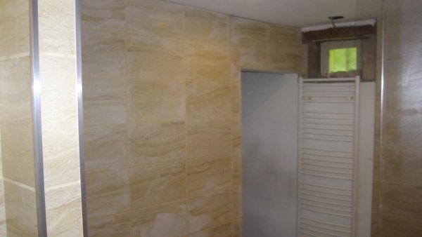

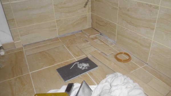

Aangezien het hier vandaag een feestdag is vanwege bevrijding heb ik vanochtend eerst eens heerlijk uitgeslapen. Op mijn gemak begonnen met het tegelen van de rest van de badkamer en voor zover is het tegelwerk klaar.
Daarna was het de moeite niet meer om nog te gaan voegen dus heb ik wat tijd besteed aan het afmaken van de profieltjes rond de nis.

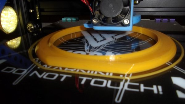

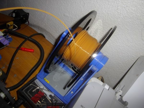

Dan nu een stukje over 3D-printen. Eigenlijk is het zo simpel als lengte, breedte en hoogte wat een 3-dimensionaal iets voorstelt. Nu een foto van mijn 3D-printer.
Er zijn 3 stappenmotoren die voor de beweging van voor naar achter, van links naar rechts en van beneden naar boven zorgen, dus dat is lengte, breedte en hoogte. Er is software om die motoren op de juiste manier aan te sturen.
Dan heb je natuurlijk wat materiaal nodig om iets te kunnen printen. Wel dat is dan plastic draad wat in vele soorten verkrijgbaar is, de bekendste zijn ABS en PLA. Ik gebruik de laatste.
Koop je op een rol van een kilo voor rond de €25,- en is in alle gangbare kleuren te verkrijgen.
De draad is 1,75mm doorsnee en dat wordt door een 4e stappenmotor naar de printkop gestuurd, puur mechanisch dus.
In de printkop wordt die draad gesmolten bij een temperatuur van rond de 200 graden en uit de printkop komt dan een sliert plastic die 0,4 tot 0,3mm dik is en vloeibaar.
Door de stappenmotoren te programmeren komt dat plastic op de juiste plaats terecht.

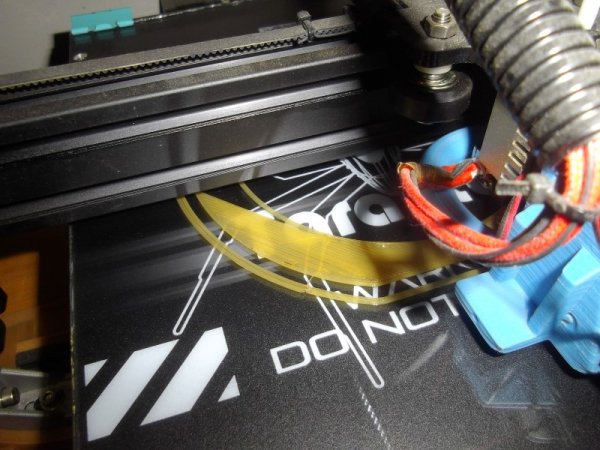

De eerste laag van 0,4mm dient als basis.
Het is wel nodig dat het bed waar je op print ongeveer 60 graden is en de printkop rond de 200.
In de bovenste regel staat eerst de temperatuur van de printkop en als 2e de temperatuur van het printbed.
Enfin, na de eerste laag plastic van 0,4mm gaan de volgende lagen in stappen van 0,3mm.
Hier een foto van de 3e laag.
Dit is dan uiteindelijk de voortgang van het print proces na 2 uur.

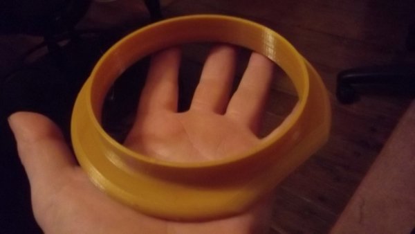

Na 2 uur en 50 minuten heb ik dan dit geprint.
Hier waar het in de badkamer gaat komen.
Dat was het 3D-printen in een notedop. :cool:

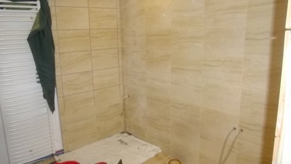

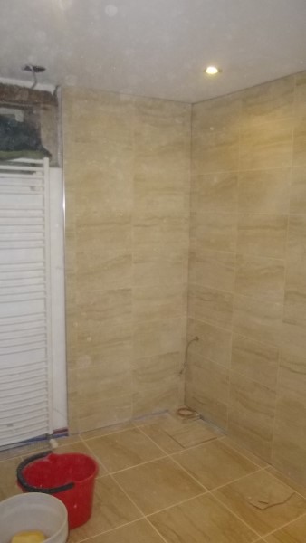

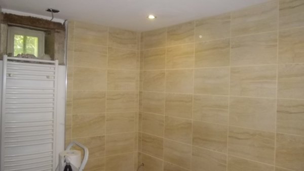

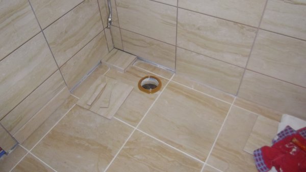

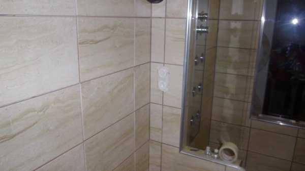

Vanmiddag dan maar begonnen met voegen, vanochtend was vanwege bezoek geen optie. Op mijn gemak eerst het één en ander afgeplakt. Zoals dit stopcontact waar spanning op staat.
Nu is het voegsel niet zo nat dat het erin gaat lopen maar ik wil het ding gewoon schoon houden. Achteraf even met een natte spons afnemen is dan weer géén optie.
Dat wandje als eerste gevoegd.
Daarna de lange wand.
En het korte stukje naar de radiateur toe.
Met het overgebleven voegsel alvast een stuk van dit penant gedaan.
Morgen weer verder voegen. :cool:

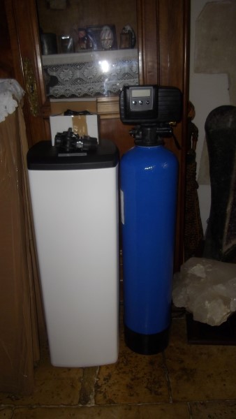

Wat dan weer wel positief was is dat vandaag mijn waterontharder is binnen gekomen! :D
Het is er 1 geworden met een aparte voorraadbak voor het zout (75kg) en een inhoud van 20 liter. Dat moet 6 kubike-meter water per uur kunnen leveren wat zelfs met onze B&B voldoende moet zijn.

Ontzettend bedankt voor de linken die je mij gegeven hebt, dat heeft beslist veel geholpen. Op de eerste plaats om te begrijpen hoe die waterontharders werken en op de tweede plaats om er 1 te kiezen die aan de behoefte voldoet.
Wat technische details:
De hardheid van het water wordt hier in graden-f uitgedrukt (de f staat voor Frankrijk, de Dh is Duitse hardheid), overigens komen de meet-methoden volledig overeen. De hardheid in de ze regio is tussen de 25 en 35 Dh (graden f).
Ik heb er één gekozen met een dubbel systeem zodat er altijd zacht water beschikbaar is, ook tijdens het re-genereren.
Daarbij is het een volumetrisch systeem, dat betekent dat hij gaat re-genereren na een bepaalde hoeveelheid water. In ons hoogseizoen zou dat neerkomen op 1x per 6 dagen wat ideaal is. Hebben we geen gasten dan kan ik de hoeveelheid water anders programmeren zodat het toch elke 6 dagen gebeurt. Het re-generatie proces kan natuurlijk ook handmatig gestart worden.
Dus vanmiddag bij de bewuste bouwmarkt 100kg zout meegenomen, 75kg voor de eerste lading en alvast 25kg om bij te vullen. Dat zout was € 6,20 per zak van 25kg wat ik nergens anders goedkoper heb gevonden.

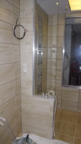

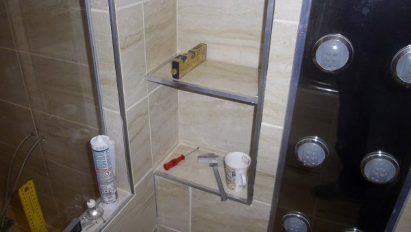

Vandaag de douche ruimte verder gevoegd.
Inclusief het andere wandje met het kopschot.
Na de kwalificatie van de Formule-1 had ik nog een uurtje en ik ben alvast de eerste plank in de nis pas gaan maken.
Het past nog niet helemaal goed maar daar ga ik morgen mee verder. Dit is in ieder geval het idee wat het moet gaan worden.

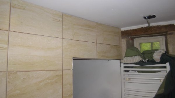

Vanochtend de schuine wand gevoegd.

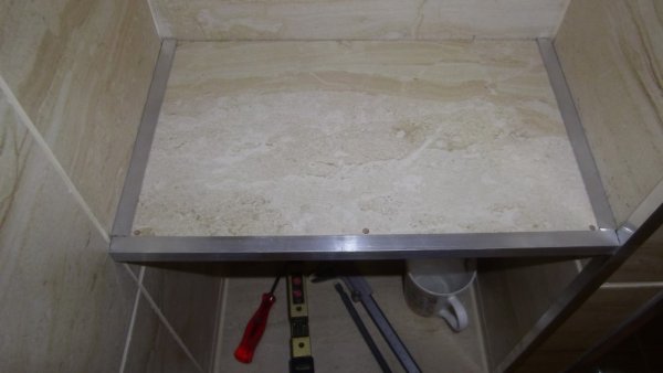

Na de lunch de eerste "plank" goed passend gemaakt en omdat er een opstaande rand op komt in de vorm van het U-profiel heb ik 3 kleine gaatjes in de tegel geboord om het water weg te laten lopen.
Jazeker, de tegel loopt af naar de voorkant.
Morgen alle voegen nog eens nalopen om te zien of er stukjes zijn waar niet genoeg voegsel inzit. Dan maar beginnen aan het plaatsen van de plint. Oh ja, de 2e tegel op maat maken die in de nis moet komen, welke als 2e plank dient, installeren. :cool:

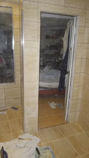

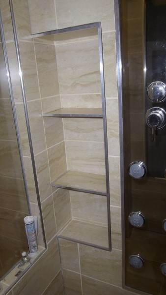

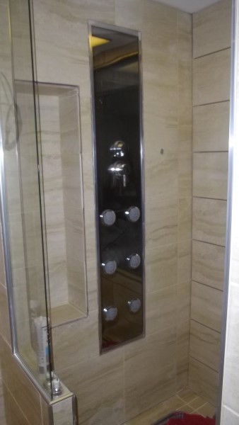

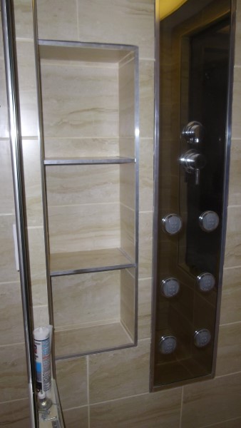

Wel, de nis is af!
De vakken zijn hoog genoeg voor zo'n familie-fles shampoo ofzo, laat je niet misleiden door het groothoek effect van dit goedkope cameraatje, de vakken zijn allemaal even hoog.

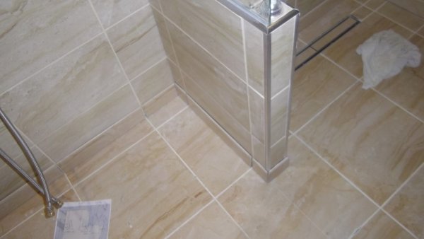

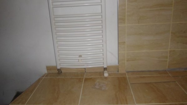

Vanmiddag de plint gaan voorbereiden, op maat maken, verstekken eraan slijpen met het diamantblad op mijn slijptol en doorvoeren maken voor de verwarming.
In die volgorde laat ik je 3 foto's zien.
Ook weer zoiets wat niet moeilijk is maar wel veel tijd kost om het netjes te krijgen.

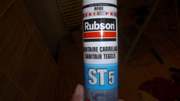

Daarna de Rubson siliconen kit maar eens gepakt, ik moet toch wachten met voegen van de plint tot morgen.
Deze kit gebruik ik.

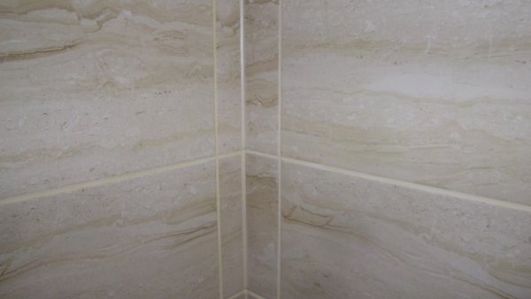

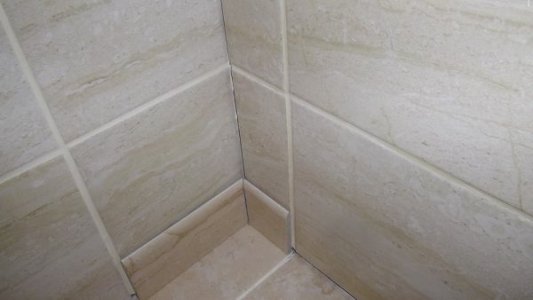

En de eerste kit-voeg is een feit.

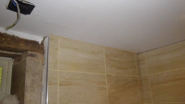

Meteen ook langs het plafond van de lange muur en de staande voeg in de hoek gedaan.
Detail in de hoek, omdat de kit nog nat is en de flitser erin reflecteert lijkt het veel lichter van kleur dan het eigenlijk is. De kleur komt zeer goed overeen met de kleur van de voegen en daar ben ik erg blij mee.
Ik nader nu echt het einde van dit project maar er moet nog wel het één en ander gedaan worden. Enfin, morgen weer verder. :cool:

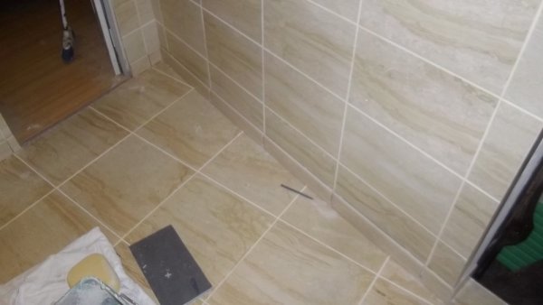

Ik zie op de foto's, dat er nog wat tegellijm door de voegen komen op de vloer.
Die moet je uitkrabben en opnieuw voegen.
Anders heb je straks lekkages.
En het ziet er ook niet uit natuurlijk.
