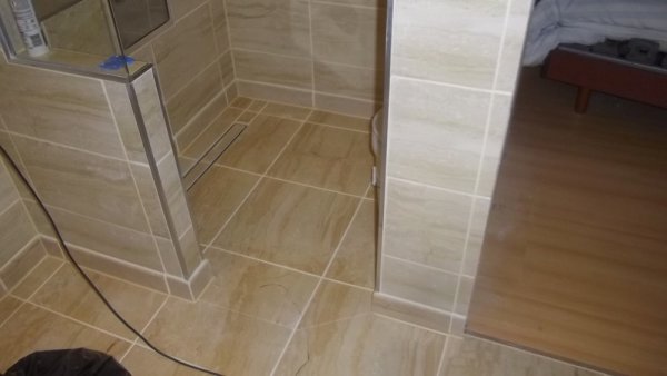

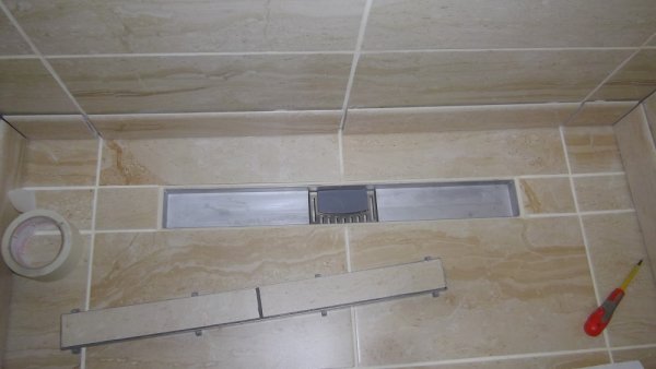

Maar weer eens verder gegaan met het afkitten, hier de afvoer gedaan.

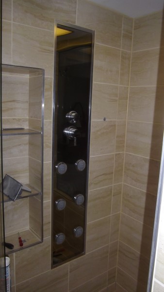

Rond het paneel met de massage douche.

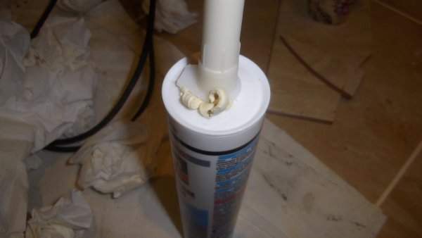

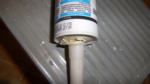

Toen kreeg ik ineens een probleem met de kitpatronen, 3 van de 8 scheurden gewoon bij de opening af.
Ik heb dit nog nooit eerder meegemaakt maar nu kom ik natuurlijk wel tekort. Ik moet eens nadenken over een manier om die kit toch te kunnen gebruiken.

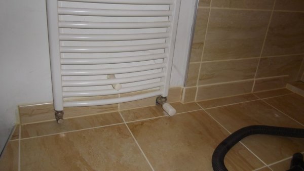

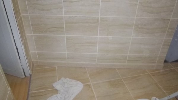

Enfin, dan de plinten maar gaan voegen, hier de schuine wand gedaan.
De doucheruimte rondom en de lange wand.
Waar de tegellijm door de voegen heen kwam heb ik het uitgefreesd....
....en opnieuw gevoegd.
Vanmiddag op zoek gegaan naar Rubson ST5 kit in het beige, in de verre omtrek niet te krijgen. Wel in wit en grijs maar dat helpt niet. In de auto onderweg naar huis zitten denken hoe ik dat ga oplossen.
Ik heb de 2 lege patronen genomen en met een stuk 6mm betonstaal de "dop" die de kit naar buiten duwt terug naar het andere eind geschoven en eruit gehaald. Toen de voorkant van de kapotte patronen eraf gezaagd en met een andere kitspuit de inhoud in de goede (lege) patroon doorgeschoven. Dop er weer in en zo heb ik 99% van de kit kunnen redden. De 2 lege patronen zitten nu weer vol, ik heb nog 1 patroon die nog voor de helft vol is maar die doe ik als ik weer een lege heb.
Als er iemand geïnteresseerd is naar foto's van dit proces dan zal ik die maken als ik de laatste patroon ga "overhevelen".
Het schiet nu ineens wel op, de plinten aan de vloer afkitten en dan kan ik het toilet gaan installeren.
Het beste was geweest, als je de plinten in het douche gedeelte ook aan de bovenkant afgekit had.
Dat zijn gevaarlijke randjes, en voegmateriaal is nooit 100% waterdicht.
@Peter, dat was de bedoeling ook totdat ik tegen het probleem van die kitpatronen aanliep. Aan de andere kant zit er een waterdichte vloer onder.
@Rola, ze kwamen geknakt uit de doos dus er moet iets mee gebeurd zijn tijdens het verzenden. Overigens zat de tuit er niet opgeschroefd.
Slimme oplossing om de kit alsnog te gebruiken. Je merkte geen kwaliteitsverschil?
Stuur de gebroken verpakking vooral terug. Kan ook een productiefout zijn.
@IJkenhout:
Ik heb geen verschil gemerkt, ik heb dan ook zo min mogelijk lucht bij de kit gelaten door de hele voorkant van de kapotte patroon af te zagen. Zodoende is het gewoon 1 op 1 in de andere patroon terecht gekomen. Dus zonder luchtbellen en uithardings verschijnselen. :D
Ik heb de verkoper op de hoogte gesteld en die heeft mij zonder dat ik het gevraagd had het geld voor de 3 patronen terug gestort. Ik heb hem het lot-nummer en de datum gegeven zodat hij kan nagaan of er meer patronen van die batch niet goed zijn. Meer hoefde hij niet te weten en hij wilde ze ook niet terug.

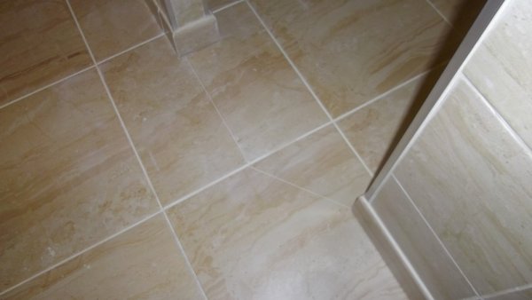

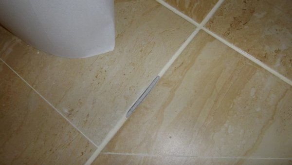

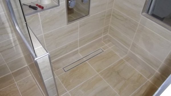

Vandaag de kitvoeg aan de vloer aangebracht, ik laat 2 foto's zien en de rest is al vele malen langsgekomen.
En hiermee is het constructie werk (eindelijk) klaar!
Wat nog moet gebeuren is het installeren van het toilet en de wastafel-unit. Ook daar zal ik in dit topic de voortgang van laten zien.

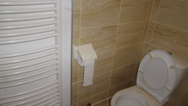

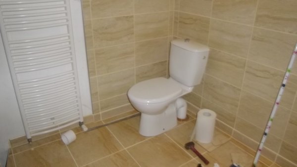

Vandaag wel tijd gehad om op de eerste plaats het toilet te installeren.
Dat is nu volledig operationeel dus hoeven we 's nachts niet meer naar een ander toilet in het huis te gaan.
Als tweede de stang met de normale douchkop geïnstalleerd.
Ja, ik kan er aan de achterkant bij omdat ik een service ruimte achter het wandje heb gecreëerd. De ruimte is 5cm dieper dan de nis dus als er iets fout gaat of vervangen moet worden kan ik het makkelijk oplossen.

Met wat onderbrekingen heb ik vandaag het volgende gedaan gekregen, als eerste de wc-rol houder aan de muur geschroefd.
Heerlijk als je weet waar de balk zit waar het ding ingeschroefd kan worden. :D

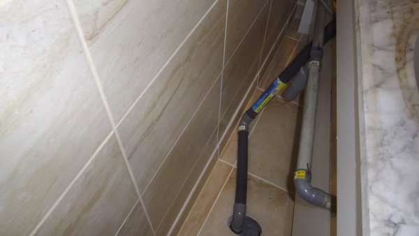

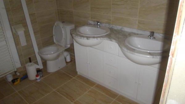

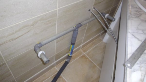

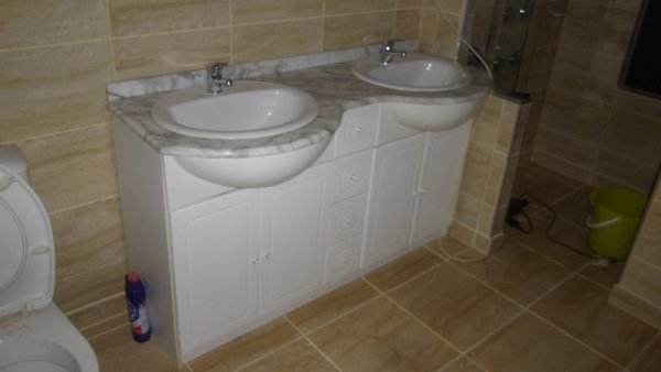

Daarna het wastafel-meubel naar binnen gesleept en met de afvoer begonnen.
Natuurlijk eerst even passen en opmeten voordat ik de zaag erin zet.
Na het opmeten en op maat maken in elkaar gelijmd.

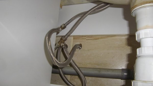

Kastje op zijn plaats gezet en het water aangesloten.
Het verdient niet direct de schoonheidsprijs maar het zit in het kastje dus uit het zicht. Het belangrijkste is dat het lekvrij is en werkt.
Afvoer aangesloten en getest. Natuurlijk had ik een lek, op het sifon van de linker wasbak, na wat zoeken het lek gevonden en opgelost.
Het wastafel meubel is nu ook operationeel.

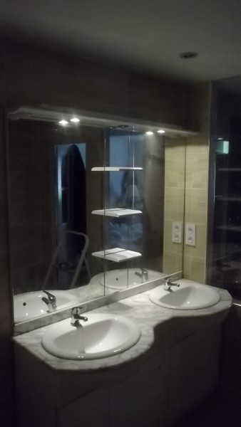

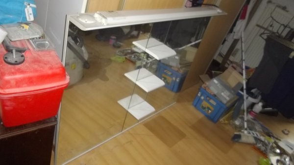

Toen de elektra die bovenop de spiegel zit (voor de verlichting en het stopkontakt) eraf gehaald en opnieuw gemaakt, nu past de originele afdekking er ook weer op.
Dat was het voor vandaag, morgen eens zien of ik helemaal alleen die spiegel van 1m40 x 1m15 op zijn plaats kan krijgen.
Had je die afvoer niet liever met twee 45 graden T stukken boven elkaar en twee 45 graden knietjes gedaan? Of een Y stuk.
Eigenlijk zou dat beter geweest zijn maar op deze manier heeft het al 20 jaar goed gewerkt en daarom heb ik het zo gelaten.
Ik ben het zonder meer met je eens dat het anders en beter kan.

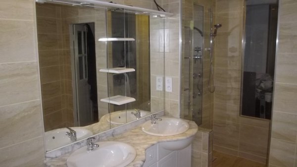

De spiegel staat op zijn plaats en is aangesloten.
Ja, de elektra heb ik daarna (boven en aan de rechter kant van de spiegel) netjes waterdicht weggewerkt.
De verlichting boven de spiegel is apart aan en uit te schakelen.

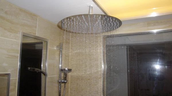

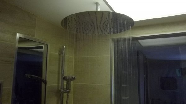

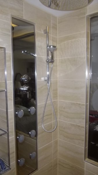

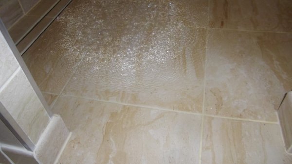

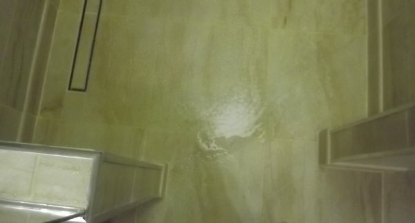

De regendouche getest, het regent er echt uit.
Beter te zien met de flitser aan.
Het is zelfs een flink buitje.
De afwatering van de vloer is prima, het water loopt de badkamer niet in.
Daarmee is dus ook de afvoer capaciteit ruim voldoende. :cool:
