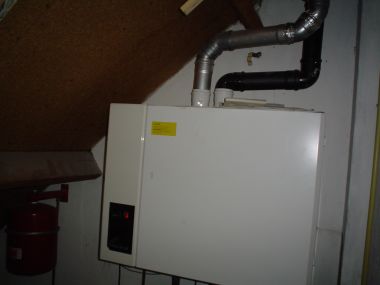

ik wil mijn zolder isoleren maar lees veel tegenstijdige berichten onder de dakpannen zit een zwarte harde laag en ik denk dus dampdicht
ik wil harde (pur) isolatie gebruiken en afwerken met gipsplaat welke folie moet ik gebruiken zodat er geen condens ontstaat
ik kan ook niet het hele dak isoleren omdat de hoek van de cv in het te isoleren dak zit en wil isoleren voor zover het kan en de zijkant afwerken met een stukje gipsplaat, zou dit problemen geven ivm condens (ene deel (links) van het dak is dan warmer dan het andere (rechts))

bij de cv en expansievat kan ik dus niet tot het eind isoleren
het beluchtingsgat bij de wasmachine moet dicht neem ik aan?
mag ik deze gaten dichtmaken, dus tot de nok isoleren of is een verlaagd plafond beter

Houd er rekening mee dat de CV ketel voldoende vrij moet zijn om onderhoud te kunnen plegen. Sowieso moet het deurtje aan de linkerkant ruim open kunnen, en de kap moet ook verwijderd kunnen worden.
Dan moet een monteur dus goed bij de klemmen kunnen waarmee de kap op het frame is bevestigd.
Het expansievat kan evt. worden verhangen, dat is niet zo'n groot probleem. Voor de ketel is dat een stuk lastiger.

Op de zolder zal het normaal gesproken niet erg vochtig zijn, de neerslag van condens zal niet zoveel zijn dat het problemen veroorzaakt op de plek naast de ketel.
Ter plaatste van de kap van de ketel zult u iets minder kunnen isoleren, het deurtje van de ketel kan nog geen 90 graden open en neemt daarbij niet meer ruimte in dan ongeveer 4 cm, een kwestie van uitmeten.
Als het deurtje open kan is de kap ook te verwijderen, er is dan ruimte genoeg voor.
Voordat u gipsplaten aanbrengt zult u rachels of balkjes moeten plaatsen om de 30 cm hart op hart voor de bevestiging van de gipsplaten.
Tussen de rachels kunt u dan isolatie aanbrengen en daarop dampdichte folie, hierna de gipsplaten schroeven.

Ik heb nog eens goed gekeken op het dak en het zwarte wat ik zag was 40 jaar oud stof :?:
Dus ben maar gaan isoleren met dampdichte folie
zonder luchtspouw zoals bekende isoleerbedrijven tegenwoording adviseren.

Nee het is echt stof onder de pannen met een nat doekje erover en de spaanplaat kwam gelijk tevoorschijn
Ik mag aannemen waar 2 spaanplaten tegen elkaar komen dat ik die naad niet hoef af te plakken aan de binnenkant ?????????
Sxnder
Waarom zou dat ventilatie rooster bij de wasmachine trouwens dicht moeten? Als er een dakdoorvoer achter zit zou ik het mooi open laten.
Tiho
Als ik het goed zie, zitten aan beide zijdes van deze naad nagels?
Als dat zo is zit aan de buitenkant je stoflat precies hieroverheen. Lekker zo laten en isolatie ertegenaan.
