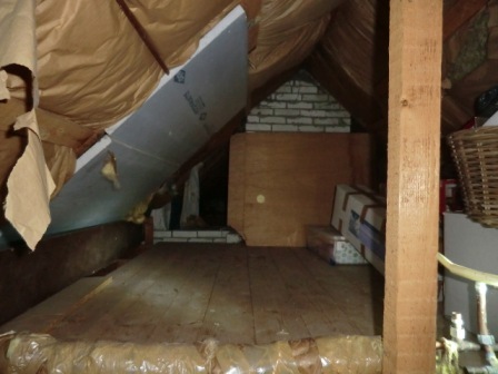

ik wil mijn zoldervloer gaan isoleren. Nu zit tussen het plafond (schroten voor 1 deel en softboard voor twee vertrekken) en de zolder vloerplanken 15 cm lucht. Welk isolatiemateriaal raden jullie aan?
Svp rekening houden met prijs/kwaliteit verhouding.
Dampopen of dampdicht naar boven (lees: traditioneel rieten dak)?

Als je van boven af isoleert dan zorg je eerst voor een dampwerend scherm die goed aansluit.
daarna kun je de isolatie aanbrengen. Mibnerale platen werken naar mijn ervaring het makkelijkst.
Leidingen en dergelijke belemmeren vaak een mooie verwerking.
Aan de bovenkant kan een dap open scherm maar afgewerkt met een plankenvloer zal er geen tocht zijn als die er al aanwezig is op zolder.

Zie ook onderstaande foto: tussen de zoldervloerplanken en schroten plafond zit 15cm niet geïsoleerde ruimte.
Via via kreeg ik de tip om droge houtsnippers + luchtkalk (tegen ongedierte) te gebruiken als isolatiemiddel. Ecologisch, schoon, makkelijk af te vullen en relatief goedkoop.
Tocht is er genoeg op die zolder met een traditioneel open rieten dak vlakbij :wink:
Wat is jullie mening hierover?

Even terug naar bovenstaande foto; het deel waar de vloerplanken liggen wil ik aanpakken. Volgorde van onderen naar boven; schrotenplafond, 20 cm luchtspouw, vloerplanken. Ik wil de vloerplanken verwijderen, geen makkelijke klus vanwege het aanwezige leidingwerk. Plaatsen dampdichte folie, steenwol platen erop en houten planken terugplaatsen.
Is dit een goede aanpak?
Hoe zet je de folie het makkelijkste vast? Nieten?
Steenwol platen van 120x60 vallen mooi tussen de gordingen. Dikte van 90mm moet genoeg zijn voor een redelijke isolatiewaarde toch?
Wat is jullie mening als je glaswol, steenwol, PIR naast elkaar zet?
Kwalitatief en prijstechnisch.

Het isoleren van de vloer is minder belangrijk dan het dak. Als het dak goed geïsoleerd is, is het een stuk minder kritisch (met dampscherm enzo). Ook beter voor de spullen die je er opslaat.
Als enige isolatie is 90mm steenwol niet echt veel (meer). Een Rc waarde van 3 is al redelijk standaard tegenwoordig, nieuwbouw nog hoger.
Een harde plaat is moeilijker op maat te maken en ergens tussen te klemmen. Die zijn handiger in een spouw of andere vlakke toepassing. Een minerale wol is makkelijk ergens tussen te passen, maar je hebt meer dikte nodig om hetzelfde te isoleren. Tussen balken heb je die dikte toch wel. Een harde plaat kan wel beter tegen vocht en ongedierte. Maar bij goed bouwen is dat ook geen beperking.

Aangezien ik een traditioneel rieten dak heb, vind ik het isoleren daarvan te tricky (ivm condensvorming en daardoor achteruitgang van het riet). Ipv daarvan leek het makkelijker om dan maar de zoldervloer te isoleren. Vullen van de aanwezige luchtspouw tussen schrotenplafond en zoldervloerplanken leek me de kortste klap.
Heb een partijtje glaswol dekens (dikte 100mm, Rc ~3) op de kop getikt om deze ruimte te vullen. Makkelijker gezegd dan gedaan, gezien het aanwezige leidingwerk en bovendien is het nogal amateuristisch afgetimmerd rondom het luik van de de vlizotrap.
Moet onder de glaswol nog een laag folie?

Om de optimale isolatiewaarde te halen is een damp open scherm wel het beste.
Aan de warme dient een dampwerende folie luchtdicht onder de isolatie aangebracht te worden om vocht in de constructie en het riet te voorkomen.
Dat betekent eerst folie aanbrengen, die luchtdicht aftapen etc. dat lijkt me niet goed te lukken bij een bestaande situatie die alleen van bovenaf bereikbaar is.
Zie hier voor info van na-isoleren van een rieten dak.
Eerder in het topic heb ik voorgesteld het zachtboard te verwijderen, dan is het wel mogelijk dampwerende folie goed aan te brengen.

Jan, je hebt gelijk. Eerder opperde je om het softboard te verwijderen. en dan van onderaf weer op te bouwen. Dat zou inderdaad de beste manier zijn. Budget-technisch komt dat nu even wat minder goed uit. Vandaar mijn insteek om voorlopig goedkoop toch iets te gaan isoleren ipv niets zoals nu het geval is.
Folie aanbrengen is nu idd lastig van bovenaf. Vocht in het isolatiemateriaal wil je natuurlijk niet, maar in het riet? Dat is zo'n open constructie, gaat er dwars door heen.

Vandaag met een maat van me nog even over de zoldervloer gesproken. Kortste klap is PIR platen plaatsen op de bestaande zoldervloer. Deze ruimte wordt alleen gebruikt voor wat opslag. De slaapkamers met volledig open structuur...hier ga ik glaswoldekens plaatsen tussen de gordingen op het softboard plafond.
Over de PIR platen, wat raden jullie aan? Rc-waarde>3? Met messing en groef?

Zou toch het zachtboard meteen weghalen, desnoods een jaar wachten met de klus om te sparen. Beter in één keer goed, dan investeren terwijl je niet alle problemen aanpakt.
Zachtboard is namelijk brandgevaarlijk en dus ook niet meer toegestaan. Sommige schroten ook trouwens.
