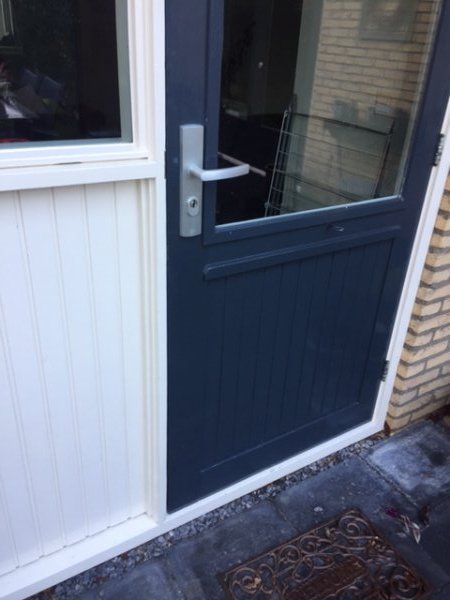

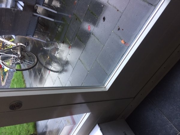

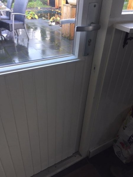

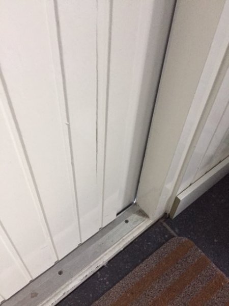

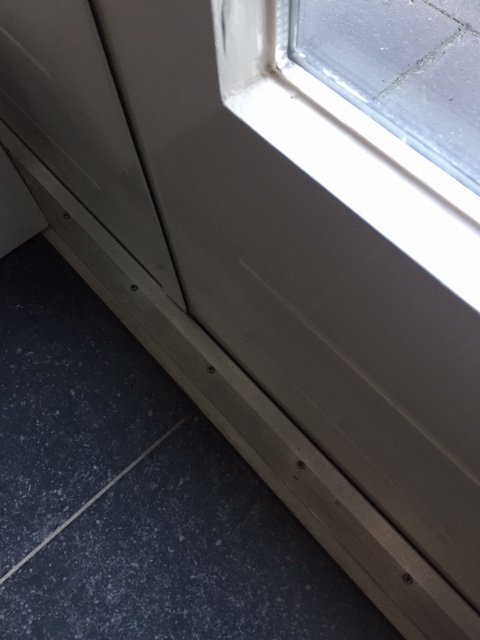

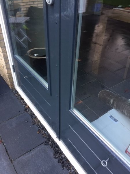

Ik heb 2 naar buiten draaiende deuren, welke beiden in de hoek van de uiteinde van de deur krom zijn, waardoor er een kier zit.
Op welke wijze kan ik deze kier isoleren of dichtkrijgen? Er komt nu behoorlijk wat tocht en kou naar binnen. Op het kozijn zijn al tochtstrips geplaatst.
Ben benieuwd naar de oplossingen.
grt Danny
Een kromme deur krijg je niet meer recht. De hangzijde wordt wel rechtgehouden door de scharnieren.
Wat voor sluiting zit er op beide deuren? Passieve deur zal een espagnolet hebben. heeft de actieve deur wel een 3-puntssluiting?
Oplossing kan zijn om een andere kaderdichting te plaatsen met een groter werkingsbereik.
1 deur heeft inderdaad een 3-puntssluiting, de andere is 1 kant van een openslaande deur en heeft in het midden en boven een slot zitten.
Ik heb ook zo'n kromme deur. Ik denk eraan om de sponning wat op te dikken zodat de deur weer netjes sluit met de normale tochtprofielen.
Walker schreef:
Kun je daarvan een foto plaatsen?
Met enige vertraging hierbij de foto's.
