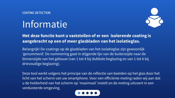

Dus bij goede plaatsing moet de tweede reflectie dan blauwig zijn als ik het goed begrijp?
Klopt, je ziet als het goed is 4 relecties.
1) binnenkant binnenste glas
2) buitenkant binnenste glas
3) binnenkant buitenste glas
4) buitenkant buitenste glas
Nummer 2 moet voorzien zijn van een coating, en licht dus iets blauw op. Bij een verkeerd geplaatste ruit zal 3 de coating hebben.
Er is een app om glasdiktes en de (plek van de) coating te bepalen.
