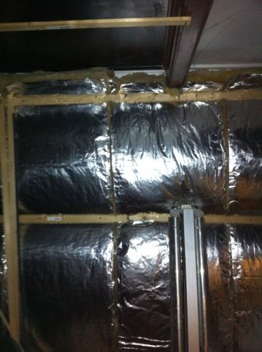

Nu heb ik in mijn oude kweekruimte nog isolatie tegen de muren zitten. Het liefste wil ik dat natuurlijk hergebruiken, maar dan moet dat natuurlijk wel kunnen.
Dit isolatiemateriaal ziet er als volgt uit:
Kan ik dit isolatiemateriaal tussen de balken strak tegen het plafond aanbrengen? evt. met latjes zorgen dat het strak tegen het plafond zit, en dan onder de balken gipsplaten oid timmeren, zodat het plafond strak is afgewerkt.
Samenvattend :)
1: kan ik dit isolatiemateriaal hergebruiken?
2: is de werkwijze die ik beschrijf ok, of moet ik nog andere materialen erbij gebruiken?
3: als ik als laatste gipsplaten aanbreng onder tegen de balken, is het dan erg als er nog ruimte is tussen de isolatie en deze platen?
En natuurlijk zijn alle andere verbeterideeën welkom :cool:

Ik zou een isolatie gebruiken van harde steenwolplaat tussen de balken en met een dampdichte folie onder de balken.
Ook de isolatie op de foto kan gebruikt worden maar ook met een dampdichte folie onder de balken, u kunt het afwerken met de groene gipsplaten voor natte ruimtes, als u daar ook nog een goede laag latex overheen zet kan er weinig gebeuren.
De naden langs de wanden wel even goed dicht kitten om alles dampdicht te maken.
Vergeet de ventilatie niet anders loopt u kans op schimmel in zo'n vochtige ruimte.
Bedankt voor alle antwoorden!
Als ik de isolatie gebruik die ik al heb dan zal dit niet de hele ruimte opvullen tussen het spaanplaat en de onderkant van de balken. Als ik dan dampdichte folie onder de balken zou moeten maken is slechts ongeveer de helft gevuld. Is het in dat geval beter om nieuwe steenwolplaten te nemen die wel deze hele ruimte opvullen?
