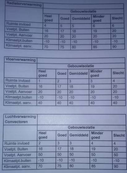

ik heb een iSense en een Remeha Calenta 40C, uitgerust met buitentempartuurregeling. Deze om ervoor te zorgen dat radiatoren, zoals in de gang en in de badkamer, nog warm worden als de woonkamertemperatuur al is bereikt.
Ik heb de regelstrategie nu op OTC/RTC eco staan.
Ik merk nu dat de aangegeven woonkamertemparatuur de hele tijd zo'n twee graden boven de gewenste temperatuur blijft maar dat het radiatorsymbool alsook het kachelsymbool nog steeds aanstaan.
Op de iSense is een stooklijn ingesteld. Hoe daar precies mee om te gaan wil ik graag leren. Waar kan ik nu het beste naar kijken? Ik zoek een beetje naar 'als...dan...' regels.

Ik zal de radiatoren dichtdraaien. Eerst wil ik nml kijken wat de vloerverwarming doet. Er gaat geen temperatuurvoeler van de woonkamer naar toe. Misschien levert de vloerverwarming gewoonweg teveel warmte en moet de doorzet omlaag.
Goedenavond,
op de begane grond, waar ik vloerverwarming heb (en de radiator heb dichtgedraaid) is de ruimtetemperatuur nu mooi op de ingestelde temperatuur. Ik heb de voorbeeldinstellingen voor de stooklijn gebruikt zoals uit de iSense foto.
Maar boven, waar ik alleen radiatoren heb, blijven de radiatoren koud...
De voorbeeld stooklijnen van iSense zijn voor of vloerverwarming of radiatorverwarming. Wat nu te kiezen voor een situatie met zowel vloerverwarming als radiatorverwarming?
Groet, Marcel
