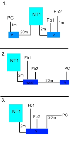

Zijn er nog 'ouderwetse' telecom specialisten (@ Gerrit B, Specialist Telecom wellicht?) actief die met mij de volgende 3 schema's wil doorlopen? Ik weet het even niet meer, is al lang geleden.
Welke van de volgende 3 schema's moet ik hebben/is het beste?
De blauwe blokjes met een v-tje zijn van die zwarte ISDN verdeel blokjes/splitters (van 1naar2 en van 1naar4), deze hebben een 100ohm afsluitweerstand ingebouwd. Het blauwe blokje met WCD is een ISDN wandcontactdoos, zonder afsluitweerstand, lust gewoon door.
De afstanden staan in meters.
Fb staat voor een Fritzbox die een ISDN aansluiting behoeven (daarvan heb ik er 2 nodig; 1 voor ADSL etc. en 1 voor uitgebreide telefonie/isdn mogelijkheden), maar zijn dus in feite gewone ISDN devices net als bijv. een Quatrovoix oid. De NT1 is een S7 (kan ook een ander, ouder type zijn, ik heb ze in allerlei smaken). De PC is een computer met een ISDN kaart/modem, deze dient met andere computers (remote) te communiceren. Het is dus een pure telefonie vraag (geen internet/adsl etc.)
