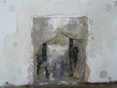

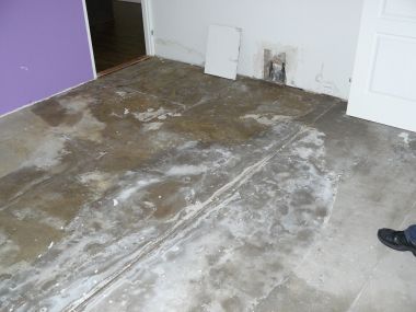

ik heb pas een woning gekocht en ik trek de vloer open en tot mijn grote verbazing een grote vochtplek en op sommige plekken echt ook nat.
Ik heb nu 2 dagen goed gestookt en door laten ventileren en de plek wordt al zichtbaar kleiner en de natte plekken zijn weg.
Nu hoop ik niet dat het lekkage is, maar ik weet niet goed hoe ik achter de oorzaak kan komen. En ik heb geen zin dat als er straks een nieuwe vloer in ligt dat het daaronder weer nat wordt..
Verder, ik woon op de 3e verdieping en de onderburen hebben nog nooit geklaagd over iets.. Muur achter de vochtplek is ook de muur van de badkamer. Het kleine gat met leidingen is volgens mij de afvoer van het putje van de douche. Bekijk de foto's, en ik hoop dat jullie een idee hebben en het liefst ook een oplossing.. :D

Kan je een betere foto maken van dat luikje.
lekkage is vaak iets dat soms na lang spoelen aan de orde komt of niet komt.
dat er een nood luikje gemaakt is in de kamer is ook maar vreemd, zo`n grote plek lijkt meer op waterlekkage of een afvoer die lekt in de smeer vloer.
ik kan zo niets zien evt foto`s van badkamer.
Alleen voeg werk is de lekkage plekken te groot

die plek in de kamer hebben ze open gekapt zo te zien dus kan ook een gewezen lekkage zijn.
en nu dat je de vloer er uit hebt liggen kan deze drogen

Misschien dat deze wat verheldering schaffen. Ik moet zeggen dat het nu toch wel echt aan het opdrogen is, zelfs de naad van het smeervloertje. Het blijft het langst donker bij het luikje.
Daarbij hebben de vorige bewoners hier ook gewoon jarenlang (naar eigen zeggen) gewoond zonder dat ze er last van hadden, ik weet in ieder geval dat dit minimaal een jaar is geweest. Dus een heel groot lek zal het niet zijn. Maar echt goed is het natuurlijk nooit voor je vloer. Ben alleen zo bang dat om het op te lossen de vloer open gehakt moet worden... :(

Nou als ik die vloer zie hebben hun ook last gehad.
Je moet maar eens gaan testen met de warmwaterleiding om die te laten stromen.
Want op de foto is deze pijp groen en de ommanteling is er af
heb je de vloer in de gang ook al er uit, doe dat maar wel want daar is het ook nat.
evt huur een bouwontvochtiger zodat de vloer echt droog word
Zit de douchekraan toevallig net boven de pijpjes op de foto ?
