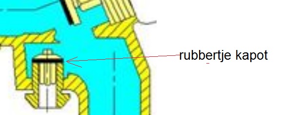

Goedemorgen gister avond deed mijn vrouw de kraan in de douche dicht en toen begon de beluchterkraan van de wasmachine op zolder water te spuiten.door het beluchtingsventiel.dit stopte niet meer tot gevolg alles zeik nat.
Nu mijn vraag was dit gewoon een slechte beluchter 5 jaar oud,is er wat mis in mijn leiding systeem heb al eens demper gemonteerd. Ivm klappen leiding.of moet ik nog wat anders inbouwen .hoop op advies
Kanterz
Echt spuiten uit beluchter heb ik nog nooit meegemaakt, gewoon druppelen wel, dan is ie al kapot.
misschien dat hij al drupte maar niet is opgevallen en dat nu dus echt kapot geklapt is.
