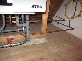

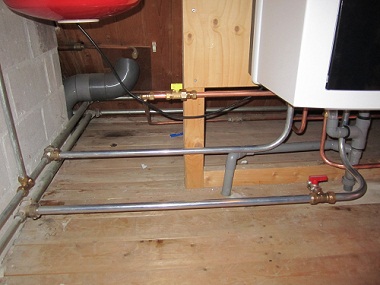

Afgelopen woensdag heb ik door een installatiebedrijf (uneto vni lid) een nieuwe verwarmingsketel laten installeren. De ketel doet het gelukkig prima, maar ik maak me zorgen over de manier waarop het leidingwerk is aangebracht. Er is niet gebeugeld of op een andere manier ondersteund, terwijl de leidinglengtes behoorlijk zijn.
Bijvoorbeeld, de gasleiding, 15 mm buis, een ongebeugelde lengte van totaal 155 cm (inclusief 3 bochten) met ook nog een kraantje erin (ook niet ondersteund)
koudwateraanvoer, 15 mm. buis, 240 cm, ongebeugeld
warmwaterafvoer douche, 15 mm. buis, 190 cm, ongebeugeld
De CV buizen zijn wat dikker, 23 mm, evenmin ondersteund. Koudwateraanvoer (+ niet ondersteunde kraan) 146 cm.
warmwaterafvoer: 98 cm.

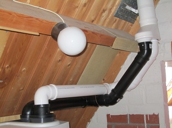

Ook de rookgasafvoer (en luchtaanzuiging) vind ik er niet goed uitzien. Horizontale stukken buis van 70 cm. Zonder afschot (helt zelfs een half graadje de verkeerde kant op). Niet gebeugeld. Alleen de dakafvoer is met een beugel aan het dak bevestigd.
Ik dacht juist dat horizontale stukken altijd onder afschot naar de ketel moesten zijn gemonteerd, voor het afvoeren van condensaat, maar volgens de monteur was het allemaal in orde...
