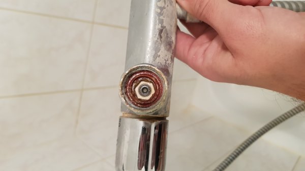

Ja in de douche hebben we een thermostaatkraan. Die zou ik een uit elkaar kunnen halen. De douchekop is net nieuw dus die is schoon.

Dan maar eens de thermostaatkraan van de douche uit elkaar halen, wie weet is die vervuild van binnen.
Ik zou de thermostatische douchkraan even op de warm en koudwater aansluiting loshalen, hierachter zit weleens een doorstroom begrenzer.(niet te verwarren met het zeefje),

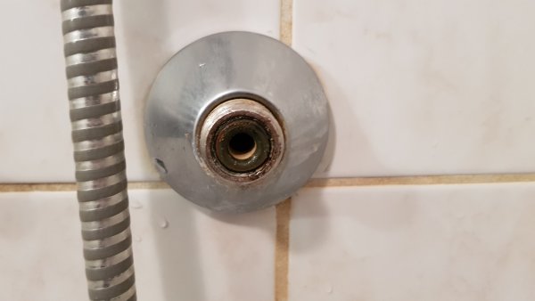

kun je alleen bij, door het geheel even los te nemen van de muur.
In de moer zul je een zeefje aantreffen, bij zowel warm als koud.
eerst hoofdkraandicht en evt waterstopkranen bij de ketel :roll:
Ik heb gisteren de kraan eraf gehaald maar vond niet echt een zeefje ....
Wel heb ik het rubber wat in de S-koppelingen zit eruit gehaald omdat ik hier gelezen heb dat dit alleen dient om waterslag (zeg ik dat goed?) tegrn te gaan. En wat ik ook las, dit rubber kan gaan opzetten en dus de watertoevoer knijpen en dus kan het hierdoor komen dat de tapdrempel niet gehaald wordt.
Nou, dit hielp inderdaad want hierna hadden we weer een heerlijke, constant warme douche. Er komt nu (maar?) 5 l/min uit maar dat zal komen door de douchekop. Deze kan 5,7 l/min doorlaten bij 3 bar.
