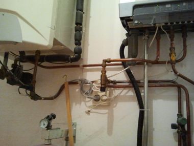

Misschien ook goed om te melden, er is een Agpo Aquasol 3 zonnenboiler op de Intergas ketel aangesloten.

In de zomer, met een watertemperatuur van max 80gr uit de Agpo zonneboiler heb ik geen probleem, maar in de herfst/winter met een watertemperatuur van soms rond de 15-35 gr heb ik het probleem wel.

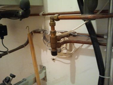

Naar aanleiding van de post van Freekcv vermoed ik zelf dat het probleem wel eens in het mengventiel kan zitten. Als ik warm water tap word de leiding voor het mengventiel heet, en na het mengventiel gewoon warm. De stelknop op het mengventiel staat al maximaal open dus daar zit geen speelruimte meer in.

Hier het mengventiel :
Hier de situatie met zonneboiler en CV ketel :

Heel duidelijk. stromingsschakelaar reageert goed.
dus doseer ventiel zal niet verstopt zitten.
vervang het mengventiel maar. 95% dat deze defect is

Het probleem is gelukkig opgelost. Ik heb het mengventiel vervangen en nu hebben we weer heet water uit de kraan en een heerlijk warme douche .... :D
