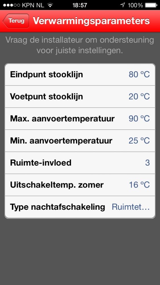

Dit zijn mijn instellingen en het is te koud, kan iemand mij vertellen wat de verschillende waarden moet zijn, thx
Op welke stand staan de thermostaat kranen ingesteld ? worden ze wel warm ?
welke temperatuur maakt de ketel momenteel ?
Wat voor buitentemperatuur wordt gemeten op dit moment ?
misschien hangt de sensor op verkeerde plek?
stand 3 is bij sommige modellen maar 18 graden , dat verschilt per fabrikant en model
Buiten sensor is op basis van internet, ik ga de thermostaat op 4 zetten. Zijn mijn instellingen allemaal goed?
Geen idee ,ken deze thermostaten niet , maar het is mij een raadsel waarom je weersafhankelijk wil stoken.
tevens vind ik 34 graden aanvoer veel te laag , geen idee waar die thermostaat dat vandaan haalt , misschien staat ruimtecompensatie niet goed ingesteld of gebruikt een verkeerde buitentemperatuur voor berekening , misschien denkt de thermostaat dat je in spanje woont en het daar 15 graden is :mrgreen: :mrgreen:
Boven aan de afbeelding staat een waardevolle tip.
"Vraag de installateur om ondersteuning voor de juiste instellingen".

Een goede balans tussen de vloer en radiatoren verwarming krijg je wanneer de gemiddelde temperatuur in het circuit voor beide werkzaam is.
Aanvoer max op 70 graden.
Uitschakeltemp.zomer op 17/18 graden.
Nachtverlaging liefst 2 graden onder ingestelde dag temp.
n.b. ruimte invloed 3 is oké (beïnvloed de stooklijn, niet de kamer temp !)
Zet de thermostaatknopen op de radiatoren niet veel warmer dan de gewenste kamer temperatuur, in verband met over shoot. De vloer accumuleert z'n energie namelijk nog gedurende lange tijd.
Hiermee houd je de vloer op temperatuur,radiatoren helpen met opstoken in de ochtend.
