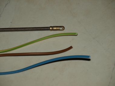

De driekleur met een trekveer.

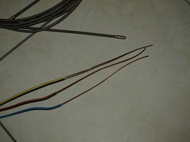

Uiteinden gestript

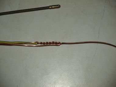

Getwist zie het verschil in isolatie.Let op ,de draden draaien om elkaar en niet 1 ader in het midden en de andere eromheen.

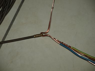

1 ader teruggevouwen(strak)

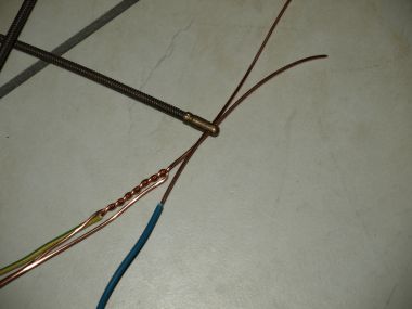

2e ader toegevoegd en door het oog gestoken
begin van het oog aan de aders.

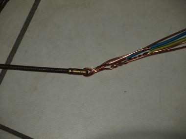

En klaar om door een buisje te halen.
Het oog is nu zo ruim dat de veer vrij in alle richtingen kan bewegen.
De bundel word geleidelijk dikker maar is eigenlijk het dikste op het oog, de bundel is iets dikker als de veer.
De ongeïsoleerde delen liggen over de overgangen naar de isolatie heen zodat de isolatie iets minder makkelijk achter randjes blijft hangen.
