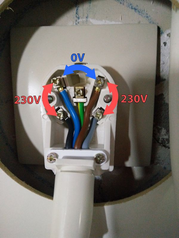

Hier is er weer zo een: die zelf zijn inductieplaat wil gaan aansluiten in de keuken! Ik heb een InDesit gekocht die mijn bestaande Whirlpool keramische plaat moet gaan vervangen.

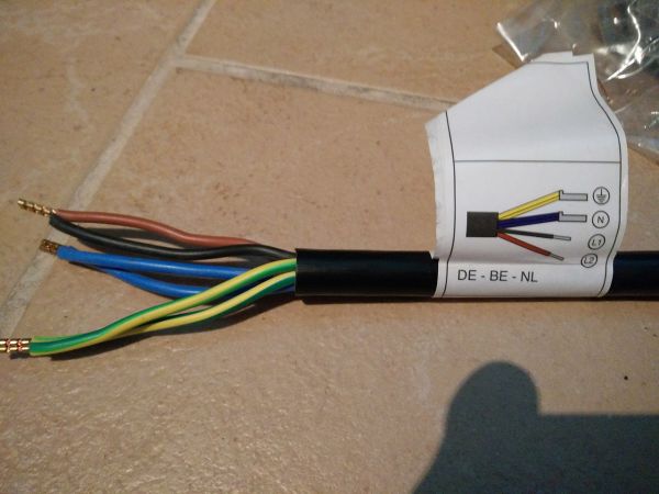

De reden dat ik om advies vraag is omdat ik twijfel over hoe de bekabeling dient te worden aangesloten. Normaalgesproken heb ik hier geen probleem mee, maar hier komen zowel de kleuren van de nieuwe inductieplaat, als de hoeveelheid draden niet overeen met hoe de perilex stekker er op dit moment uit ziet (die van de keramische plaat).
Ik breng de oude keramische plaat weg dus ik ga dezelfde perilex stekker gebruiken. Oude draden eruit halen en inductieplaatdraden er in.
Zie foto van bestaande Perilex stekker die ik ga gebruiken hoe deze nu in de muur zit. Erbij heb ik toegevoegd welke spanningen ik hier over de contacten meet met multimeter:
Geel/groen is uiteraard aardedraad hier.
Ik heb een sterk vermoeden hoe ik dit dien aan te sluiten maar ik probeer bovenal voorzichtig te zijn. Ik hoor graag hoe jullie hier over denken. Uiteraard laat ik dan ook weten hoe ik er over dacht
Alvast bedankt voor jullie reactie(s)
