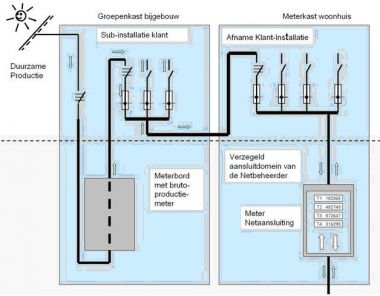

Binnenkort ben ik van plan om voor ca. 6000 watt (6kW) aan zonnepanelen op mij garage/paardenstallen te plaatsen.
Door dit vermogen ben ik genoodzaakt om 2 omvormers (230 volt) te plaatsen. Van het energiebedrijf heb ik een situatie schets ontvangen hoe een installatie in een bijgebouw aangesloten moet worden.
Wie heeft hier ervaring mee?
Ik ben van plan om een nieuwe groepenkast in de schuur/garage te plaatsen. 4x 1 fasen groepen (230 volt) voor eigen installatie, 1x 3 fasen groep voor 3 fasen apparaten en 1x 3 fasen aansluiting voor de zonnepanelen. Deze laatste aansluiting (3fasen) wordt weer verdeeld in 2 aansluitingen 2(3)x230 Volt tbv zonnepanelen.
Helaas kan ik in deze rubriek niet heb schema van het Energiebedrijf plaatsen om bovenstaande te verduidelijken.
Moeten al deze groepen 4 x 1fasen, 1x 3fasen en 1x 3fasen achter een aparte (dus 3) aardlekschakelaars van 30 mA, of mag deze groepenkast ook achter 1 aardlek van 30 mA.
De kabel 4x6 vanuit de hoofmeterkast zit achter een 4 polige 20A automaat (B20) en deze zit weer achter een aardlek van 300mA 40A.
Gaarne zou ik van iemand die hier ervaring mee heeft informatie ontvangen.
