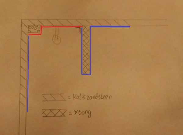

wij zijn onze badkamer aan het renoveren en maken hier een inloopdouche.
voor de inloopdouche ga ik een muurtje van 10cm ytong blokken neerzetten deze komt haaks op de bestaande muur (kalkzandsteen), 90cm lang 200cm hoog (dus niet met ankers aan plafond van 220 hoog).
Ik heb hierover gelezen dat je op de betonnen vloer een pvc profiel kit en daar koud de blokken op zet voor de eerste laag. uiteindelijk komt dan het muurtje alleen vast te staan aan 4 veerankers aan de muur.
kan dit wel? ik zou toch zelf denken dat de muur ook aan de vloer vast moet zitten anders duw je hem zo om?.
ook komt de muur met de veerankers 10mm van de kalkzandsteen muur af te staan als ik de instructies bekijk, dit vul ik dan op met pu-schuim en dek het dan af met kimband en pasta. normaal zou je hier overheen kunnen tegelen en de hoek afkitten als ik het goed heb. is het ook mogelijk een dichte naad te krijgen van stuc of beton cire of komen hier scheuren ivm werking.
rood word hierbij betegeld
blauw word beton cire
de koof links boven in de afbeelding is helaas onvermijdelijk hier lopen waterleidingen en de afvoer beluchting. deze wou ik bekleden met groene gipsplaat, ook met kimpasta insmeren en dan betegelen. ik neem aan dat dat voldoende is zo direct in de douche hoek?
ik hoor graag wat jullie hierover denken
