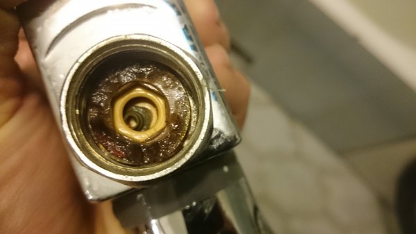

Inlaatcombinatie electrische boiler blijft lekken.
Hoi.
Ik heb een daalderop 120 duo opgehangen in een vakantiehuis in buitenland.
Met lokale inlaatcombinatie.
Op de foto zie je de situatie.
Inlaatkraan/klep, drukreduceerklep, overdrukklep, slang naar boiler.
Echter het overdrukventiel blijft maar lekken.
Ik weet hoe het werkt. Hij hoort te lekken bij opwarmen door de opgebouwde druk.
Maar deze druppelt gestaag als het water eenmaal warm is. Des te warmer, des te meer. En ik heb hem op stand 2 / 75c
Ik dacht eerst dat hij uit de kraan kant lekte door de hoge waterdruk hier. Vandaar de drukreduceerklep op 1-4bar. Maar met druk op 1 bar zelfde verhaal. Zelfs met inlaatkraan dicht zelfde verhaal.
Dus het lekken komt sowieso uit de boilerkant.
Overdrukventiel is geschikt tot 6 bar.
En dit is de 2e zelfde die ik probeer.
Zonde van het warme water en natuurlijk niet de bedoeling.
Heb wel vaker boilers aangesloten en nooit problemen gehad. Maar dat waren wel daalderop inlaatcombo pakketjes.
Doe ik iets fout?
Zou deze klep alleen rechtop werken?
Eerste zat trouwens rechtop gemonteerd..
Slechte kwaliteit?
Bedankt!

Ik heb nog eens wat lopen klooien om dingen uit te sluiten, want die dingen werken normaal gewoon.
Er zit een grohe bad thermostaatkraan aan. Een gebruikte.
En des te warmer ik die zet des te minder water lekt er uit de inlaatcombinatie. Als het water uit staat wel te verstaan.
Nu lees ik veel over de keerklep in die kranen die het langzaam begeeft?
Zou dat het kunnen zijn?
Ha! Had nog een grohe douche thermostaatkraan in de schuur die het altijd goed deed en niet terug lekte. Dus zal de keerkleppen even omwisselen om dat uit te sluiten.
Als je de kraan op zijn warmst laat, lekt hij iig minimaal. Op zn koudst stroomt het echt uit het overdrukventiel.
Lekt hij dan dus via de warme keerklep druk van de koude kraan terug ofzo?

Heb 2 lokale inlaatcombinaties gebruikt.
En een daalderop inlaatcombo die echt net van een perfect werkende 10L daalderop keukenboiler situatie afkomt.
De daalderop inlaatcombo doet trouwens ook maar 600kpa.
De lokale doen 650kpa.
Allemaal blijven ze lopen uit het overdruk ventiel ook al warmt hij niet op.
Het water wat er uit komt is koud.
Zodra ik de toevoerkraan naar de boiler dichtdoe houdt het op.
Zodra ik de waterkraan na de boiler open doe houdt het op.
Heb er een gewone kraan aangehangen ipv de thermostaatkraan. Geen verschil.
Met druk reduceer ventiel helemaal dicht, op 1 bar, loopt hij nog.
Wat kan het nog zijn?
Ik heb echt geen idee meer..

Eindelijk een plek gevonden waar ik lokaal die stomme grohe terugslagklepjes kon kopen. Jeeee :) ongeveer 3,50 het stuk. Meteen 4 gekocht..
Meteen in de kraan gepropt en het overdrukventiel van de boiler lekt nu niet meer wanneer hij dat niet hoort te doen.
