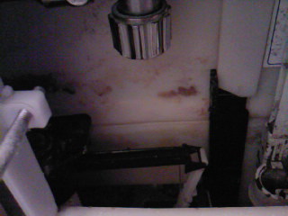

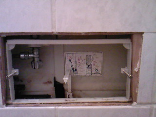

Zal meteen wat foto's proberen te maken..

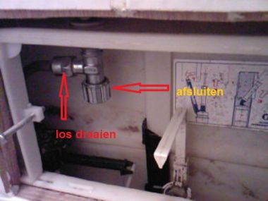

Ook bedankt voor link.. Ik heb de vlotter zelf al proberen los te draaien maar zo te zien op de foto in de link aan de verkeerde knop :roll:
Nu is het wel zo dat de tegels wel aan vervanging toe zijn en het op termijn wel beter zou zijn om de wc terug opnieuw in te bouwen/ te betegelen. Maar het zou erg fijn zijn als we dat nog even kunnen uitstellen..

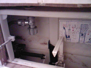

De afbeeldingen zijn erg donker dus ik hoop dat ze duidelijk genoeg zijn.

als je dat los gekoppeld hebt kan je flotteur er uit halen en ga met die naar de bouwmarkt

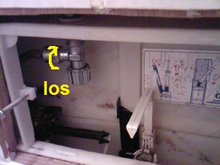

Vast geen al te slimme vraag maar moet ik die kraan om de vlotter los te draaien naar me toe draaien of van me af draaien? :?
Het zit erg vast en ik wil het niet nóg vaster draaien.. of helemaal slopen..

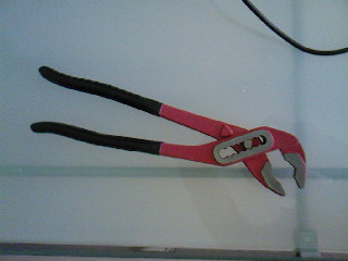

Met die tang lukt het ook wel. beste is een bahco of steek sleutel
je moet tegen de klok in los draaien, wel eerst water afsluiten he

Maar dat andere zit echt rotsvast dus ik ben benieuwd of ik het los krijg.. Naar beneden (links) draaien dus.. Kan je die pijp ook kapot knijpen/trekken met die tang als je er te veel kracht op zet? :?

Nou, stap 1 is gelukt, de vlotter is eruit :D

Volgens mij staat de pijl de andere kant op. :wink:
Dus naar boven los draaien.
Haha, ja, daar kwam ik net dus ook achter.. Ik dacht dat die ene knop bij het ander stuk hoorde en dat ik dus wel tegen de klok in aan het draaien was.. Het kwam vast door de kleuren (metaal/koper). Dat ene metaalkleurige hoorde dus bij het koperkleurige stukje, vandaar de verwarring..

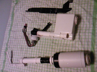

Ik heb aan die man in bouwhof ook gevraagd of er met dat andere (geen idee hoe dat heet, dat ding dat in het midden in de bak zit) iets mis kan zijn. Buiten het rubbertje (wat al vervangen is) zou daar niks mis aan kunnen zijn blijkbaar.
Ik vraag me wel af of ik dat 'ding' goed terug vast zet. Met een zwart staafje zou ik dat moeten vastzetten maar ik kan niet zien waar het achter moet dus dat doe ik maar een beetje op gevoel. Kan dat het zijn? Of waardoor kan het komen dat de wc blijft doorlopen?

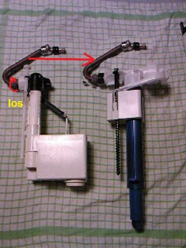

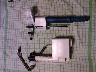

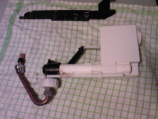

Anders plaat s een foto van je oude flotteur

Ik ga nu proberen om die flotteur wat lager af te stellen en zal zo snel mogelijk een foto plaatsen. (zowel van de oude als van de nieuwe universele die ik er dus nog niet ingeplaatst heb)

Bedankt voor de mooie foto`s :prima:

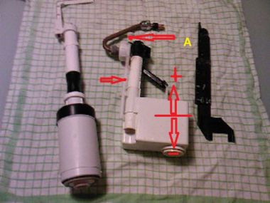

Ook moet je de originele klepbedekker gebruiken want zit verschil in zachtheid van het rubber en moet precies passen.
Het kan ook zijn dat vlotter te hoog staat zodat deze overstroomt in de bak
Je kan deze instellen via de plastic stift A
je kan de koperen gedeelte eraf halen en over zetten naar je nieuwe vlotter

Henk, ik heb geprobeerd om - met hulp van jouw plaatje - dat koperen buisje van de oude flotteur aan de nieuwe te plaatsen maar dat lukt niet (past niet qua formaat dus hoezo 'universeel' :roll: ) Daarnaast krijg ik dat 'rondje'ook niet van de het buisje van de oude flotteur gedraaid.
